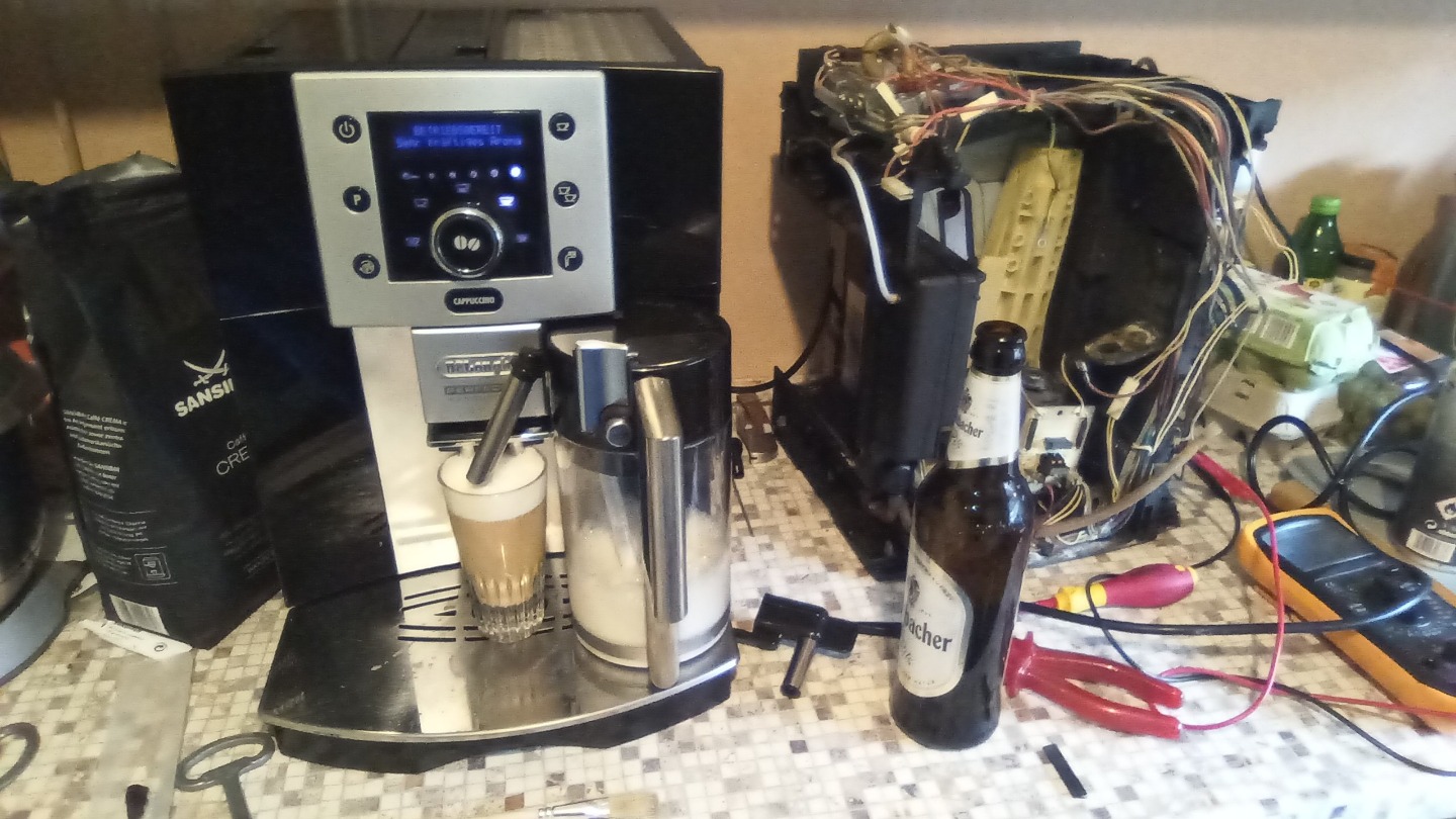

  • Ich habe heute meine bei Ebay als gebraucht gekaufe Esam 5500 bekommen.
    Leider war\ist da der Dampferzeuger defekt.
    Jedenfalls war dort ein Milchbehälter dabei, somit konnte ich bei der im Video gezeigten Maschine der Bekannten die Milchschaumerzeugung testen. Das hat gut funktioniert.
    Die defekte aus Ebay hat laut Statistik 41472 Kaffee zubereitet. :1f615:
    Heißwasser ging nicht, mit der Meldung: ich soll den Wasserauslass einstecken. War aber drin. Kaffeebezug ging.
    Erstmal egal. Ich habe die Maschine dann enkalken wollen. Nach Bestätigung dass Entkalker eingefüllt wurde ging die Pumpe auch an und hat, weil der Druck zu groß wurde, wieder abgebrochen.
    Also aufgeschraubt und nachgemessen. Heizung vom Dampferzeuger Defekt.
    Habe jetzt erstmal ein paar Teile bestellt.
    Aber schon ne Frechheit die Maschine nicht als defekt sondern als gebraucht zu verkaufen.
    Es wurde bei der Menge Kaffee gerade mal 150mal entkalkt. So sieht die auch aus.
    Soleniodventil, ich hoffe das ist EV2, hat im Testprogramm auch nicht gegeklackt. Habe ich jedenfalls auch gleich mitbestellt. Ist noch das alte und oxidiert. Morgen schau ich mir noch das andere Ventil an. Der Brühkolben wird auch zerlegt. Wird schon gut werden.
