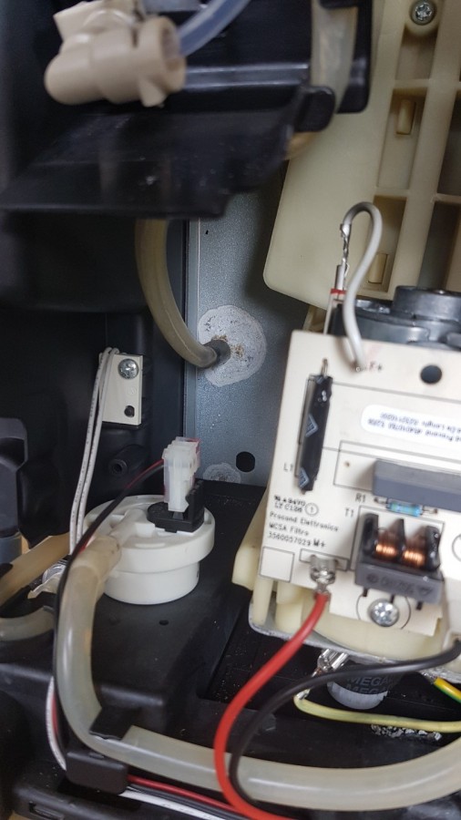

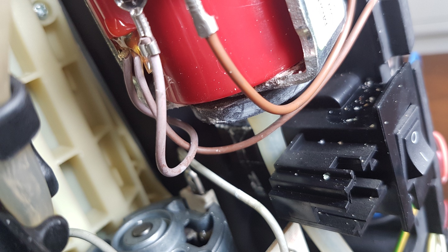

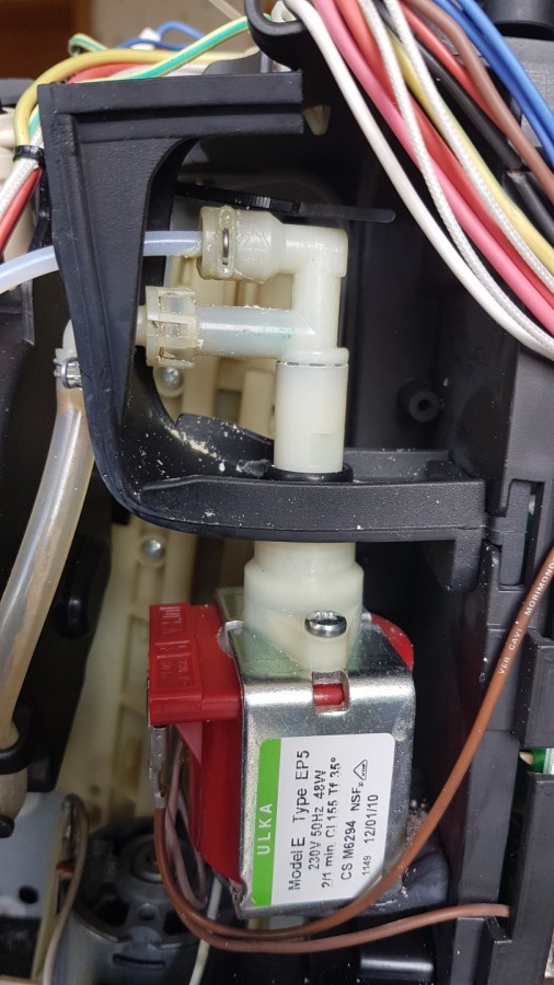

    ich bin neu hier im Forum und versuche, meine 8 Jahre alte ESAM 3200 zu warten. Technisch bin ich ziemlich unbegabt, aber ich denke, mit den Super Anleitungen hier bekomme ich es hin. Das Gerät habe ich jetzt geöffnet und festgestellt, dass sich unter der Pumpe in dem Metallrahmen und am Wasserzulauf Kalk abgesetzt hat. Ist das normal oder ist die Pumpe undicht? Muss die Pumpe getauscht werden? Ich wäre sehr dankbar für eine Antwort.

  • Vielen Dank für die schnelle Antwort.
    Ich bin auf der Suche nach einem Leck, da unter der Kaffeemaschine öfter Wasser steht. Entkalken des Brühkopfes hat nicht gebracht, deshalb habe ich das Ding ausgebaut und in Entkalker gelegt. Ich dachte, vielleicht liegt's auch an der Pumpe.
    Ich lass es dann mal so und bau den Brühkopf wieder ein. Vielleicht ist es dann wieder ok.
    Vielen Dank und liebe Grüße
    Jule
  • Undicht ist es eindeutig oben am Druckschlauch, man sieht an diesem die Kalkspuren, ebenso dort wo der Splint eingesteckt ist.
    "Dichtung Druckschlauch" Ersatzteil-Nr.: 5313217701
    Kaufen kannst Du die Dichtung bei BND-Kaffeestudio, Kontra oder anderen Händlern im Internet. Wenn Du das Forum unterstützen möchtest gibt es diese auch im Forum-eigenen Webshop.
    Hast du den oberen Brühkolben komplett in alle Einzelteile zerlegt oder als Ganzes inkl. Thermoblock in Entkalken gelegt?

  • Ich habe hier mal im Shop nachgesehen, da gibt es ein "Einbauset Membranregler für De Longhi". Könnte ich das nehmen? Ich habe nochmal nachgesehen, meine Maschine heißt exakt "ESAM 3200 G EX:1". Meint Ihr, ich sollte eine neue Pumpe kaufen, weil sich auf dem Metallrahmen so viel Kalk abgesetzt hat? Oder könnte der Kalk von dem undichten Ventil stammen?

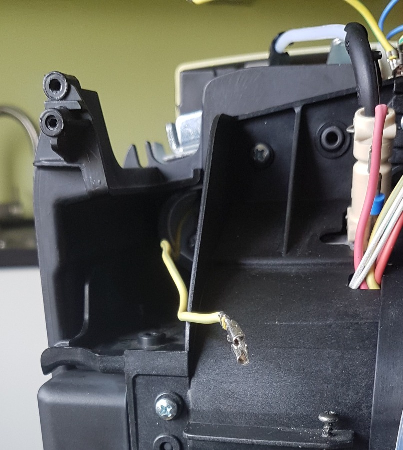

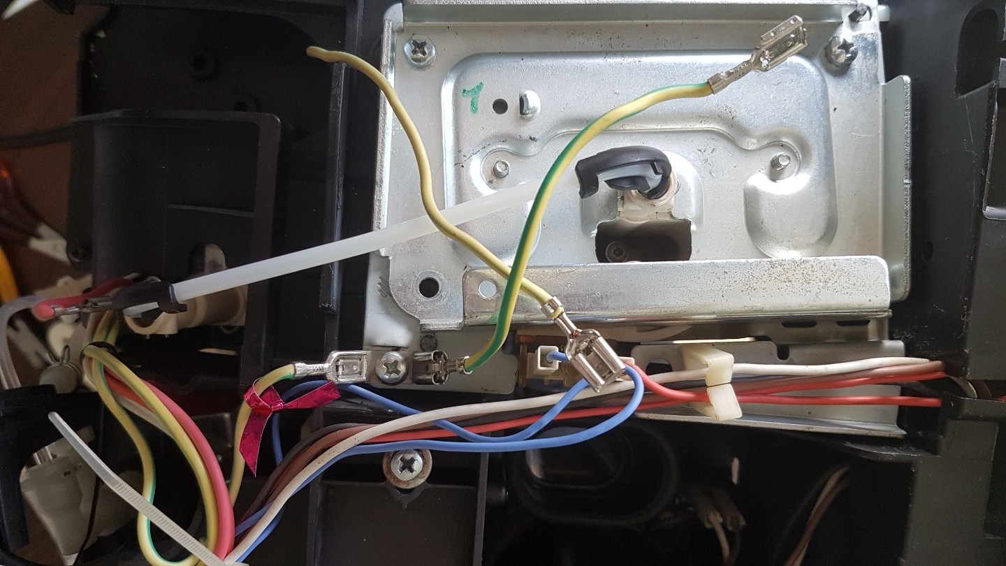

  • Hallo Ihr Lieben,
    ich habe mittlerweile meine Ersatzteile bekommen und alles eingebaut bzw. gereinigt und gefettet. Nun bin ich beim Schließen des Deckels etwas unsicher, ob ich alle Stecker richtig angeklemmt habe. Dummerweise hatte ich kein Foto vorher gemacht (Anfängerfehler). In allen Anleitungen und Videos, die ich durchforstet habe, ist nirgendwo so ein Bauteil.

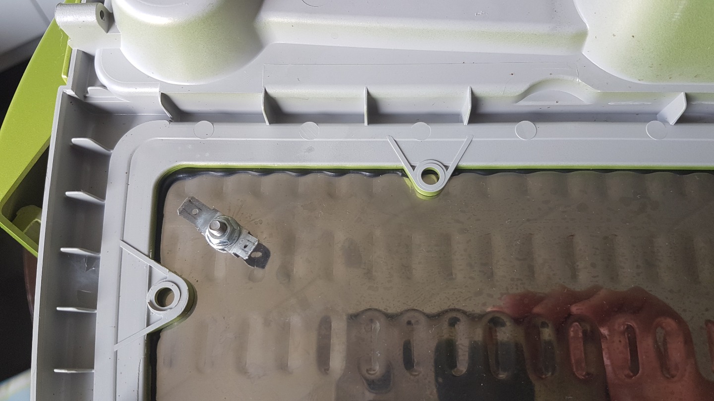

    Ich habe mal 2 Fotos eingestellt und bitte Euch, da mal einen Blick drauf zu werfen. Im Deckel werden 2 Kabel angeklemmt (meiner Meinung nach das gelbe und das gelb-grüne). Links im Bild habe ich ein gelb-grünes Kabel markiert. Ist das an der richtigen Stelle? Oder muss das im Deckel angeklemmt werden?
    Vielen Dank für Eure Hilfe.
    LG Jule

  • Das gelbgrüne ist ein Schutzleiter und gehört an den Deckel. Aber das gelbe? Wo geht das gelben am anderen Ende hin?
  • Vielen Dank für die schnelle Antwort. Das gelbe Kabel ist an einer silbernen Platte befestigt. Ich habe nochmal ein anderes Bild von der Platte gemacht (neben dem Motor zu sehen). Keine Ahnung wofür das ist.

  • Dann wird das gelbe auch als Schutzleiter verwendet und gehört auch mit an den Deckel
  • Herzlichen Dank euch allen für die fachmännische Hilfe! Ihr seid super! :1f44d:
