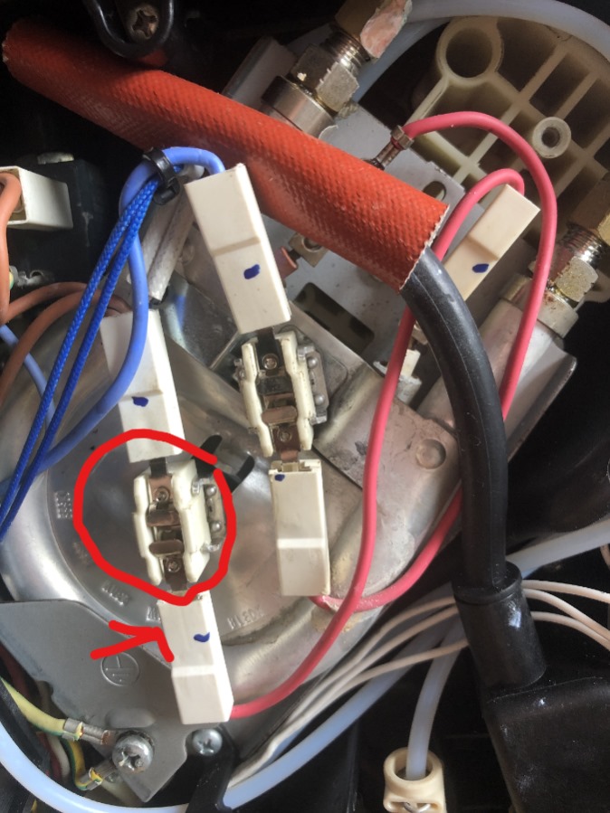

ich habe eine ETAM 36.365M. Beim spülen nach dem entkalken flog gelegentlich schon einmal der FI raus. Heute war wieder entkalken angesagt, heute ist der FI schon beim entkalken raus geflogen und nun schein etwas dauerhaft zu brücken, sobald ich die Maschine wieder an die Steckdose packe fliegt der FI wieder raus.
Ich habe die Maschine geöffnet und ich vermute, dass es von der Dampfheizung kommt. Wenn ich von dem auf der linken Seite befindlichen Thermostat eine der Leitungen abziehe fliegt die FI nicht. Ich vermute die Dampfheizung oder das Thermostat haben eine Macke, kann man die irgendwie messen oder hat jemand eine andere Idee?
