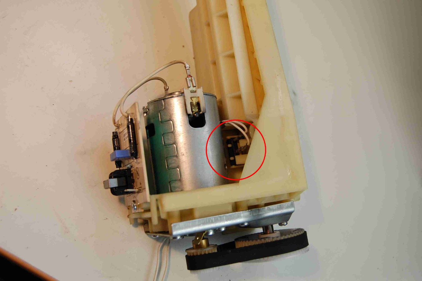

    ich mal wieder mit unserer Magnifica. Plötzlich fährt die Brüheinheit beim Einschalten nach unten und stoppt nicht, Motor brummt herzerweichend. Nach Recherche dürfte das wohl der untere Endschalter sein. Nur dass ich trotz ziemlicher Sucherei nicht rausbekam, wo ich diesen finde und wie man ihn tauscht. Er scheint ja nicht direkt im sichtbaren Bereich zu sein? Die Brühgruppe habe ich durch Wartungsmodus und entsprechendem Bewegen draussen.

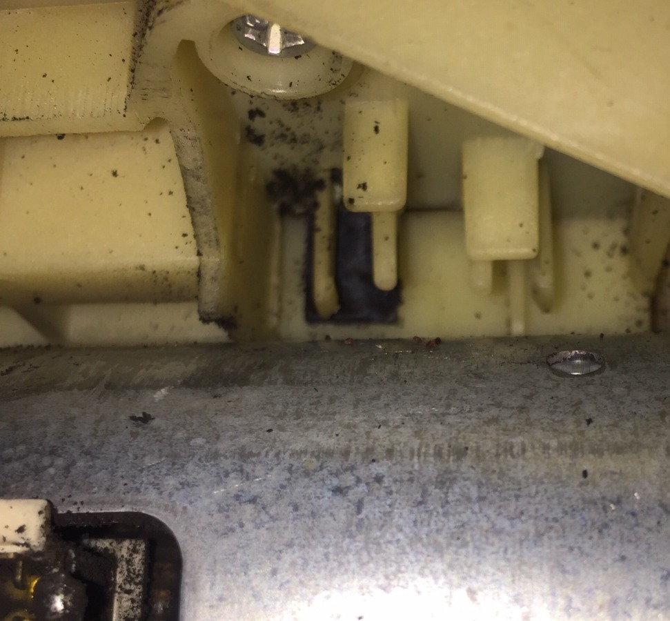

  • Reset hatte ich gemacht. Ich glaube, ich hatte missverstanden. Was ich gewechselt habe ist die Platine mit dem Reed (zu der das graue Flachkabel auf dem Foto führt), weil ich verstanden hatte, dass diese als Endschalter fungiert.
    Bei mir sieht das auch etwas anders aus als auf dem Foto von Dir, oder "vergucke" ich mich da?

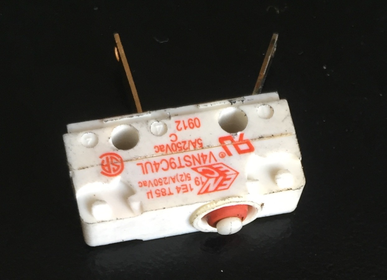

  • Hab ihn draußen, den Mikroschalter. was für eine Fummelei... Die Plastiknase ist so ein schwarzes Rechteck, oder? (s. Foto)
    Die fährt runter, wenn ich von Hand drehe, aber ob sie (bei eingebautem Mikroschalter) den Kontakt korrekt betätigt, kann ich nicht sehen.
    Ich habe zwar noch keinen Mikroschalter neu gesehen und das Multimeter ist zuhause, aber äußerlich sieht der normal aus - was meint Ihr?
    Hat nix zu sagen. Der Endschalter hat auf dem Weg zur Platine noch einen Stecker. Geh in den Testmodus, schau daß die BG irgendwo in der Mitte steht, mach den Stecker auseinander und brücke die beiden Kontake zur Platine. Geht jetzt die entsprechende Tassen LED an, funktioniert der Schalter

  • Das einzigste, was die BG unten stoppt, ist der Endschalter.
    Wird er auch betätigt im Betrieb ?
    Wenn die BG unten aufschlägt, Netzstecker ziehen, Stecker vom Endschalter an der Platiene abziehen und messen ob der Schalter durchschaltet.

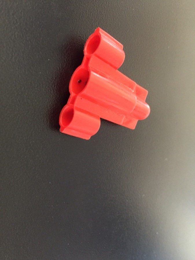

    In der Tropfwanne habe ich zudem gerade dieses rote Teil gefunden - gehört das zur Maschine (und wenn ja wo) oder hat das die Putzfrau da reingelegt?
    Danke & Grüße
    Martin
    EDIT: Habs identifiziert - ist wohl der Schwimmer.
