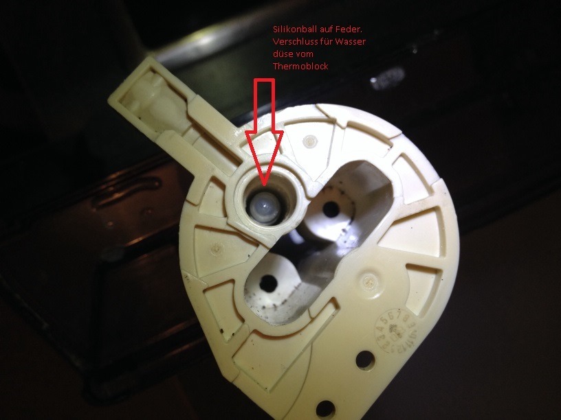

    Wenn der Tropfstop falsch herum eingebaut, öffnet das Ventil im TB nicht und es kommt kein Wasser durch den TB.
    Gruß Peter :1f920:

    Wobei ich glaube das der "Stift" der da mit der feder drin sitzt nur richtig herum eingebaut werden kann. Der hatte meine ich eine bestimmte Form.
  • Das Ventil wird schon richtig sitzen.
    Das gelbe Klemmstück neben dem Ventil, was den unteren Becher festhält, darf nicht falsch montiert sein.
    Die 2 Nasen schauen nach oben.
    Gruß Peter :1f920:

  • Es ist gelöst!
    Der Kaffee läuft wieder!
    Vielen, vielen Dank für die Hilfe und die Tipps.
    Schlussendlich war es tatsächlich dieses kleine Loch in dem Plastikröhrchen. Das saß so zu, dass man garnicht gesehen hat das da ein Loch hätte sein müssen. Daher ist uns das bei den ersten malen reinigen auch nicht aufgefallen. Erst durch das Bild hier konnten wir erahnen wo das Loch sein müsste. Haben alles mit einem Nagel raus gekratzt, gespült und gereinigt und tada, et looft :1f602:
