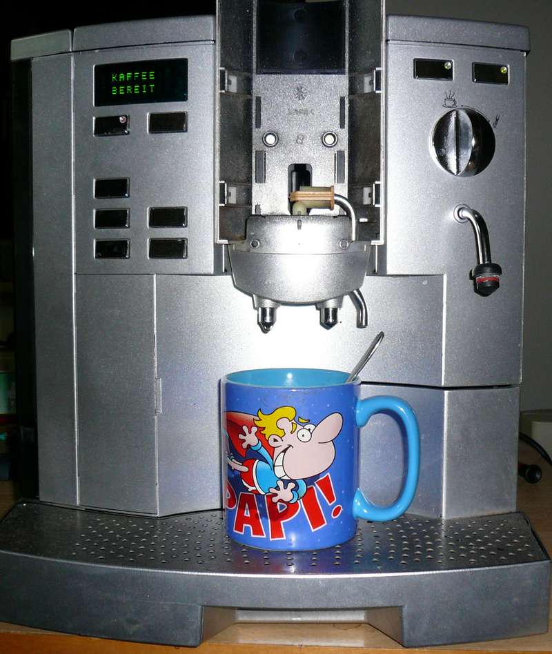

    Hi Leute,
    hab eben den ersten Kaffee aus der S95 gezogen- sehr lecker. :thump:
    Bin froh, dass sie überhaupt so problemlos ist, hab ja die Katze im Sack gekauft mit Fehlteilen und fast ohne Funktion.
    Die Brühgruppe war vollkommen festgekeilt und bewegte sich eigentlich gar nicht mehr. Alles gut nach einer normalen Überholung.
    Zusätzlich war am Dampfboiler ein Stecker fast runter und dadurch etwas angeschmort.
    Nach den ersten paar Bezügen würde ich sagen: Läuft einwandfrei.
    Nun war sie ohne Anleitung, die ich mir dann bei Jura geladen habe. Darin steht was von Tassenbeleuchtung, aber auch nicht, bei welchem Modell. (Die Anleitung ist für S90, S95, S9, 601, 701). Vielleicht baujahrabhängig?
    Ich kann an der Tür nix entdecken, was auf eine Beleuchtung hinweist.
    Kann man die nachrüsten? Ist die Elektronik schon für Beleuchtung vorgesehen? (Ist ja zeitgesteuert, 4 min. nach Knopfdruck). Plug & Play möglich oder muss ich basteln?
    Gruss, Gerd

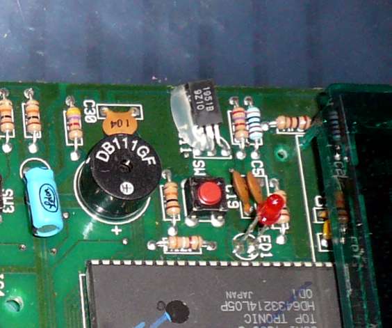

  • Hab mir jetzt mal die Platine beguckt.
    Leider sind keine freien Stecker zu finden. Es ist einer vorgesehen, bezeichnet mit CM7, der auch auf der Platine verdrahtet ist. Hier ist kein Stecker eingelötet. Vielleicht ist da was zu holen.
    Sonst besteht die Möglichkeit für eine Dauerbeleuchtung, indem man die Betriebs- LED entfernt. Sie ist mit einem 390 Ohm Widerstand direkt an den Prozessor geschaltet.
    Es müsste rechnerisch eine Spannung von ca. 9 Volt hier anliegen. Gemessen hab ich noch nicht.
    Um den Strom an dem Prozessorbeinchen einigermassen gleich zu halten, könnte man die Betriebsled durch 2 weisse in Reihe ersetzen und den Vorwiderstand durch einen mit 50 - 100 Ohm.
    Ob das praktikabel ist, weiss ich so noch nicht, war nur son Gedanke.
    Was meint ihr?

    Da die Betriebs-LED wie Du geschrieben hast direkt von Prozessor angesteuert wird ist eine
    Nutzung dersalben sehr gut zu überlegen. Sollte der Prozessor wegen der Beleuchtung dann
    überlastet werden, wäre das ein teures Vergnügen.
    Außerdem wäre das keine "allgemeingültige" Lösung, da bei einer programmierten Startzeit
    die Betriebs-LED alle paar Sekunden aufleuchtet. Das würde dann mit der Tassenbeleuchtung
    ebenso passieren. (Hatte ich auch alles schon mal durchgedacht)

    habe gestern meine (mittlerweile schon 12 Jahre alte) Jura Impressa 500 Cappucinatore mit einer Tassenbeleuchtung "Aufgerüstet".
    Hatte vorher schon beim Umbau meiner Maschine auf die Optik der S90 (anderer Auslaufschieber) und Aufrüsten auf den Profi-Autocappucinatore noch keine Zeit/Lust und auch keine Idee wie
    ich den Umbau möglichst einfach bewerkstelligen kann.
    Die Kosten der Teile sind im Cent-Bereich (2x LED 5mm weiss 10.000mcd und ein Poti 470 Ohm 0,25W, evtl. noch eine LED grün 3mm)
    Umbauzeit: ca. 1 Stunde.
    Die Spannung für die LED´s habe ich von der, hinter dem Einschaltknopf, befindlichen roten LED abgenommen (die rote 3mm LED hab ich dann auch gleich gegen eine grüne 3mm LED getauscht - wegen einem "Einheitlicherem" Bild.
    Arbeiten:
    Man muss die komplette Fronttüre abbauen (mit allen Anbauteilen) und auch das Logicprint-Gehäuse zerlegen.
    Auf der Logic-Platine befindet sich VOR dieser Betriebs-LED (rot) ein 390 Ohm Widerstand - IDEAL - denn weisse oder blaue LED benötigen mehr Spannung -ca.3,2V statt 1,9V (rot)
    Vor diesem Widerstand - und nach der LED habe ich dann den "Abriff" gemacht.
    Dazwischen das Poti - das war´s schon. (die beiden weissen LED´s habe ich übrigens parallel geschaltet)
    Einfach und OHNE irgendwelche umständliche "Schaltungen" - für eine schnöde LED.
    Nun nur noch die Bohrungen für die LEDs, Kabel verlegen - zusammenbauen - FERTIG !!!!!
