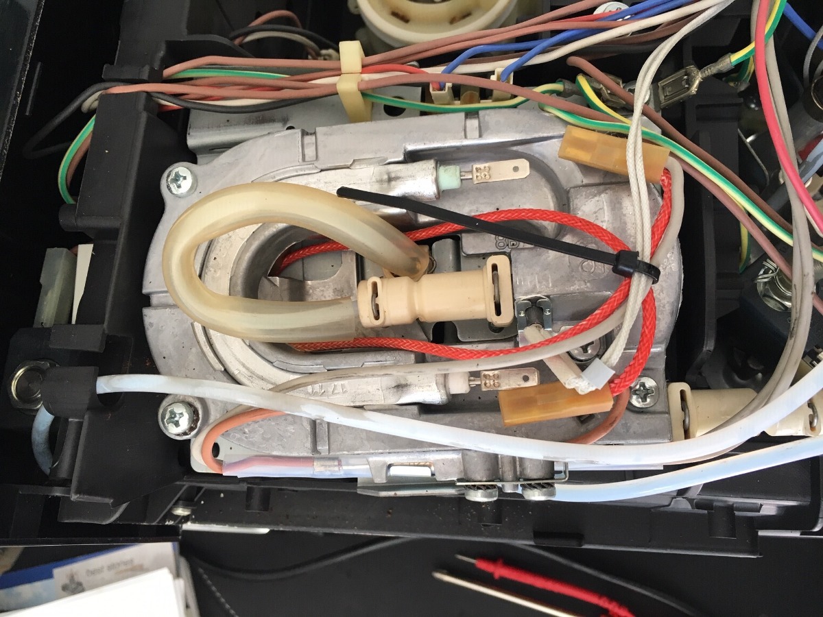

      288,42 kB, 1.200×900, 1.156 mal angesehen

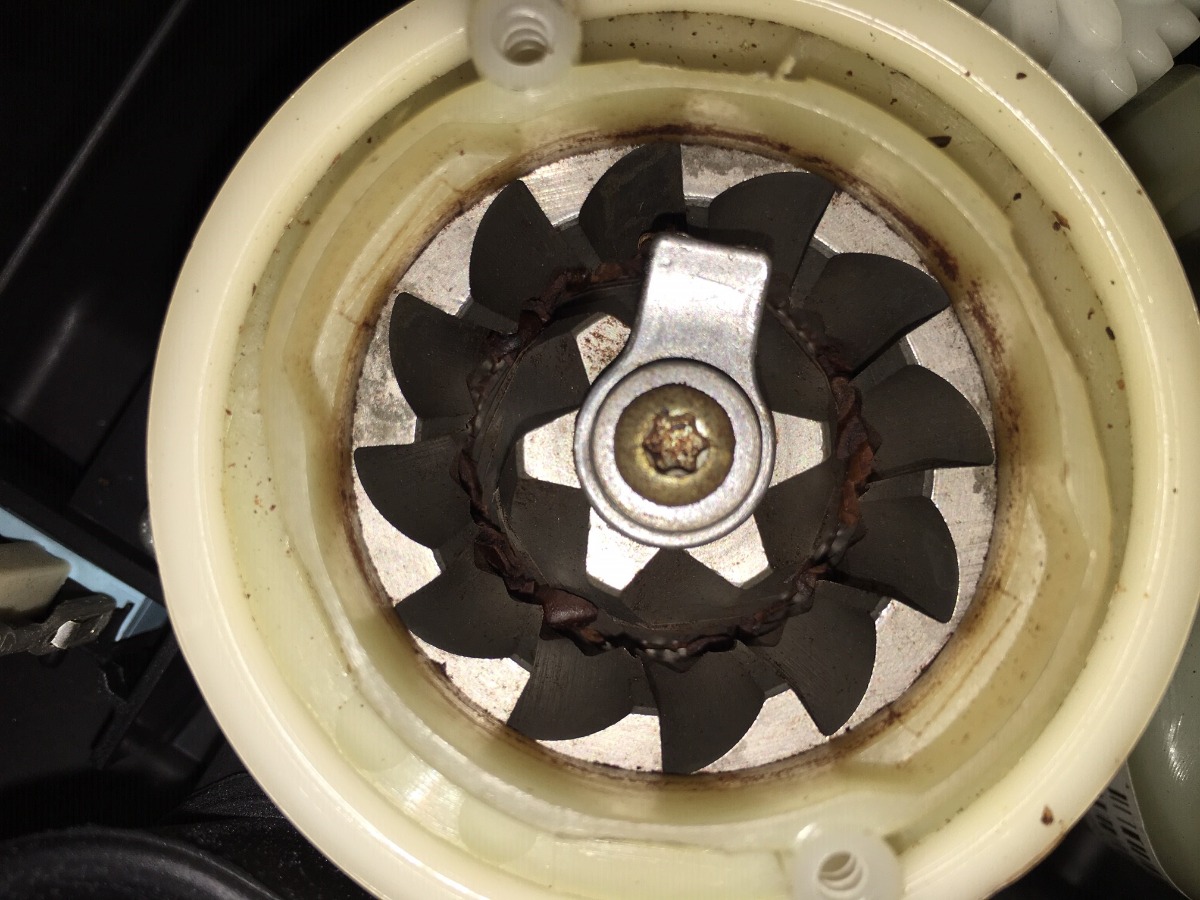

      233,52 kB, 1.200×900, 573 mal angesehen

    habe mir mal Deine Bilder angeschaut.....
    So wie die Dampfheizung aussieht, ist diese verformt ! Das bedeutet, das die DH zu heiß wurde und deshalb das Thermostat ausgelöst hat.
    Also DH und defektes Thermostat tauschen.
    Deine normale Heizung scheint bei 85 Ohm auch defekt zu sein !

    Beim Mahlwerk würde ich den Mahlring demontieren und das Mahlwerk entfetten.

    Verformt sagst du? Ja, ich verglich gerade mit neuen Ersatzteil Bildern im Internet, meine DH sieht tatsächlich irgendwie krumm aus, besonders in der Mitte, wo die Thermostate sitzen, aber gerade die DH hat ja korrekten Widerstandswert und auch Durchgang... seltsam.
    Thermostat ist durch, klar.

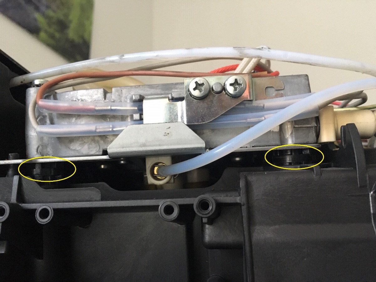

    Ich versuche seit einer halben Std den TB mit Brühkolben auszubauen. Im Video dazu wird drauf hingewiesen, dass die 4 Hauptschrauben mit einer Gegenmutter von unten gesichert seien, und der Techniker benutzt einen Schraubenschlüssel um die Mutter zu halten. Bei mir sehe ich nur schwarze "Profilringe" unter den 4 TB Schrauben. Siehe Foto. Die Schrauben ließen sich leicht lösen, mehr aber nicht, sie drehen durch und lassen sich weder herausnehmen, noch wieder festziehen. Die schwarzen Profilringe bewegen sich nicht. Was mache ich nur falsch? Wo sind diese Gegenmuttern?

    Zum Mahlwerk... du würdest pauschal also keine neuen Mahlteile einsetzen, auch im Hinblick der erwarteten nächsten 10K Bezüge? Sieht mein Mühlenstein für dich denn zumindest optisch gut aus? Mögliche Ursache für dünnen Kaffee soll auch ein verschlissenes Mahlwerk verantwortlich sein können... Wie gesagt, solche Sachen lese ich in anderen Threads, kann sie aber nicht weiter beurteilen.
      236,41 kB, 1.200×900, 438 mal angesehen
  • Die Heizung hat zwei Heizschleifen, eine obere und eine untere, wenn die Kabel normal dran sind, dann müsstest Du um die 40 Ohm messen können.
    Beide Schleifen einzeln haben jeweils 80 Ohm. Also ist eine Heizschleife defekt. Kein Durchgang, kein Widerstand !
    Es muss nicht am Triac liegen, das die DH verformt ist.. Sowas passiert mit der Zeit, vor allem, wenn gleich mehrere Milchbezüge in kurzer Zeit hinter einander gezogen werden. Oder wenn die Wärmeleitpaste ausgetrocknet ist.
    Eine verformte DH kann trotzdem noch einige Zeit laufen und auch den normalen Ohm Wert haben. Aber sie wird sich immer weiter verformen. Daher würde ich sie gleich tauschen !
    Die Muttern von der Heizung sitzen tiefer, einmal direkt über dem Wassertank, die Andere ist hinter der Servicetür rechts oben versteckt und die beiden hinteren findest Du hinter der Dampfheizung.

    Die Mahlsteine und Ringe halten eigentlich ewig ! Es sei denn, das mal Fremdkörper im Mahlwerk waren.
