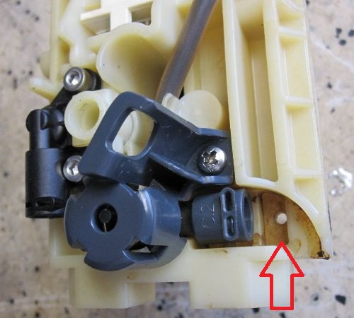

Ich habe hier einen gebrauchten undichten oberen Brühkolben von einer ECAM Maschine , 1416 Bezüge. Während des Kaffeebezugs und beim Spülen läuft Wasser bzw. Kaffee von oben hinter der Frontplatte in die Schale. Der Brühkolben ist innen aber trocken. Kann ich diesen Brühkolben revidieren? Wenn ja, welche Dichtungen brauche ich?
Ober Brühkolben ECAM welche Dichtungen erneuern.
Wenn du unter Ecam Dichtungsset suchst, gibts auch Sets nur für den Brühkolben
Danke für die Antwort. Wenn das Wasser bzw der Kaffee nur dort wo der rote Pfeil hinzeigt austritt, muss ich doch nicht alle 34 Dichtungen erneuern.
Der Brükolben muss sowieso komplett zerlegt werden, da warscheinlich innen eine Dichtung defekt ist, und da sind im Set ca 10 Dichtungen um 7€...
