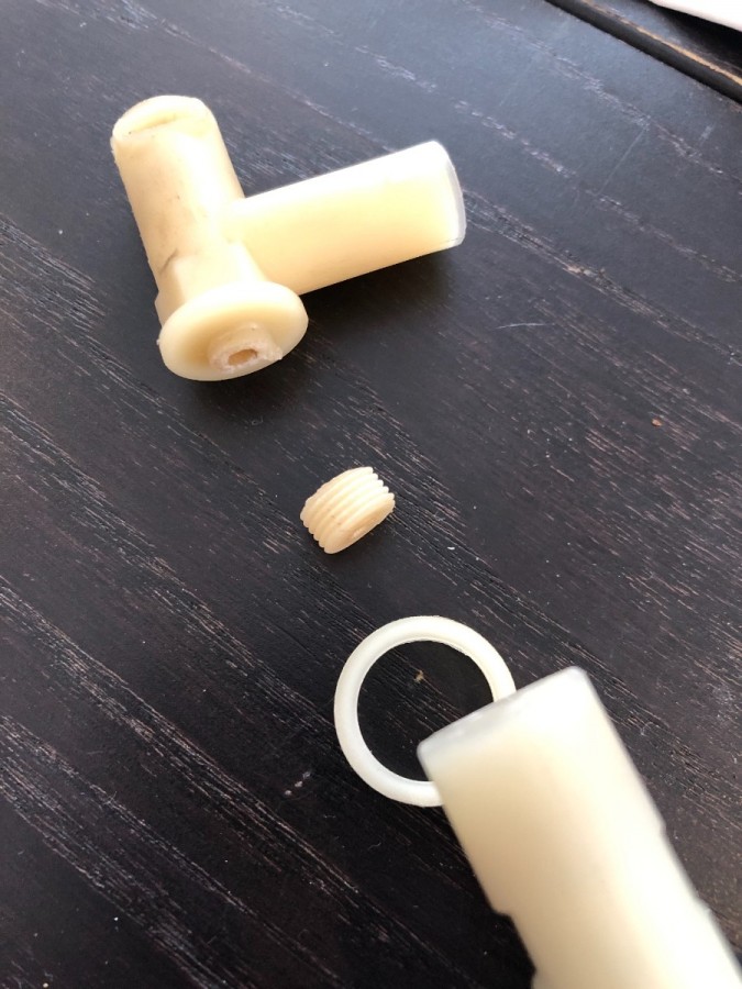

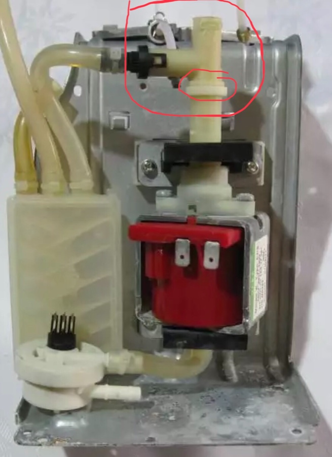

    Hallo zusammen, bei unserer Kaffeemaschine Gastroback 42612 im Büro ist der Anschluss der Ulka Wasserpumpe gebrochen. Die Pumpe ist also in Ordnung.
    Konkret geht es um das TStück in dem wohl auch ein Ventil sitzt:

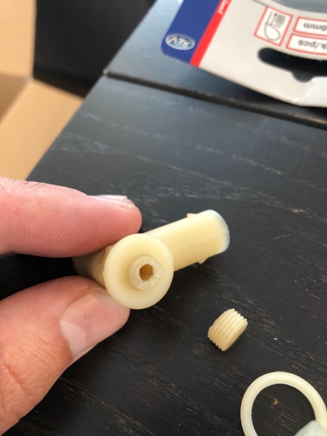

    Und so sieht der Anschlussbruch aus:
    Da das Teil zum Druckbereich gehört ist ein klebeversuch wohl nicht zu empfehlen.
    Hat jemand eine Idee wie dieses Stück heißt und was es hier für Ersatzteilmöglichkeiten gibt?
    Vielen Dank euch allen, auch für Instandsetzungsideen.

  • @kafffee-chris:
    Wäre da nicht so sicher, ob man ein Überdruckventil der DeLonghi nehmen kann. In der Gastroback ist evtl. eines verbaut, dass erst bei einem höheren Druck als in einem Vollautomat auslöst. Weißt Du, ab welchem Druck die DL-Teile auslösen?
    Falls man eines von DeLonghi nehmen könnte, würde ich gleich noch den Membranregler verbauen, etwas Geräuschreduzierung tut einem Siebträger auch gut.
    Ansonsten ist die Ersatzteilversorgung bei GB schlecht. Würde mal versuchen bei denen direkt ein Ersatzteil über den Service zu besorgen.
