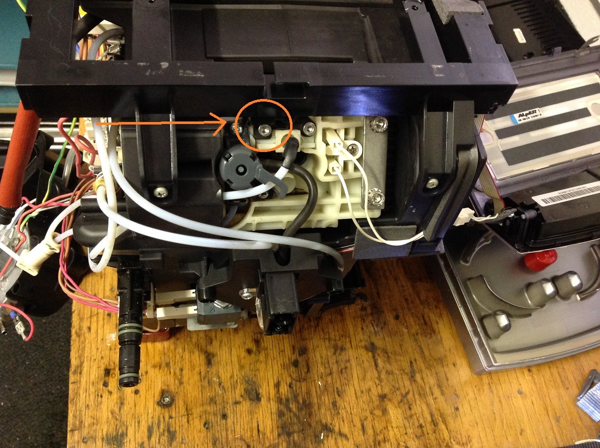

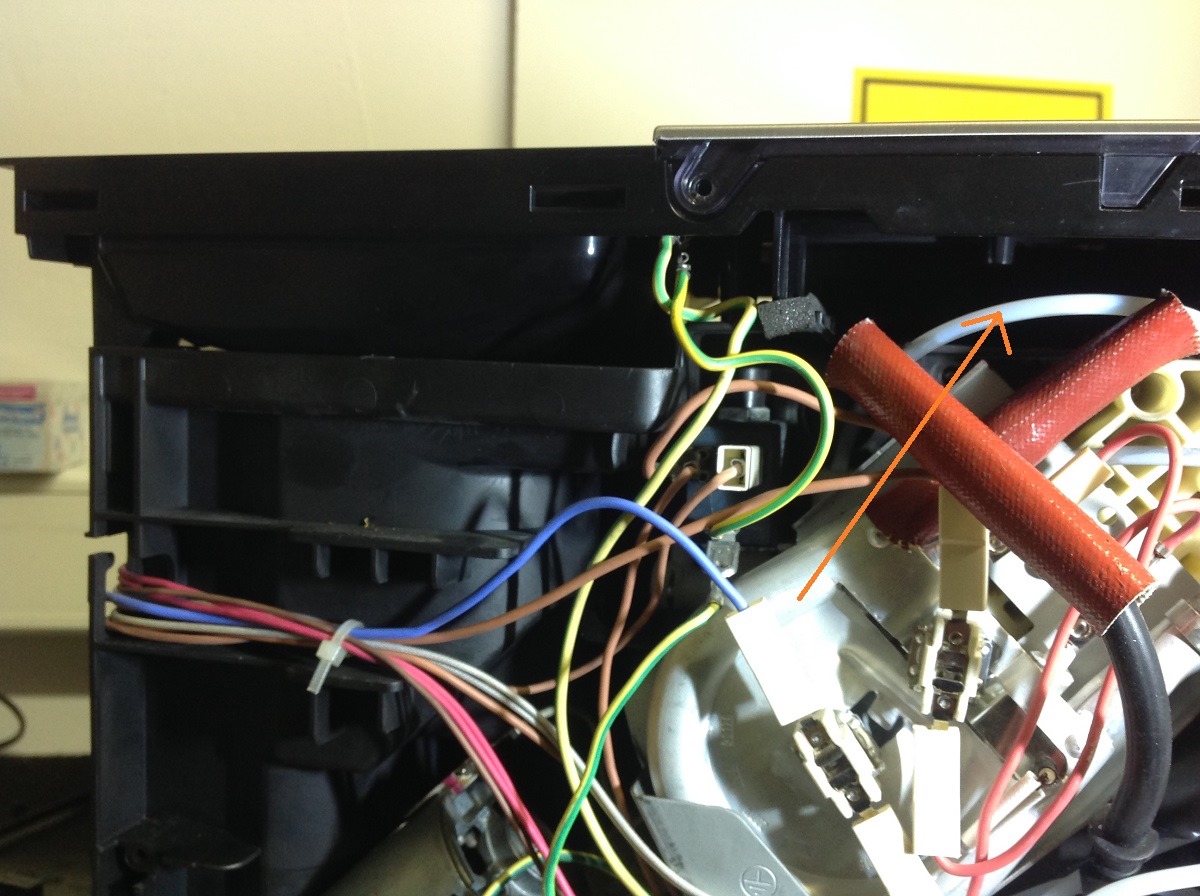

    Das Wasser wird über den dicken schwarzen Schlauch, der an einem 3-Wegeventil oberhalb der Heizung sitzt in den Auffangbehälter geleitet (siehe im Anhang "Ansicht links").
    Das Wasser kommt jedoch vom Brühkolben, ich habe den weißen Verbindungsschlauch vom 3-Wegeventil zum Brühkolben mal abgezogen, das Wasser kam reichlich aus dem Anschluss am Brühkolben (Siehe im Anhang "Brüheinheit oben")
      251,45 kB, 1.200×896, 542 mal angesehen
      383,2 kB, 1.200×896, 672 mal angesehen
      321,46 kB, 1.200×896, 795 mal angesehen

    würde den obere Brühkolben tauschen, erneuern !
    Das Wasser kommt über das MV, wenn der oBk defekte Dichtungen, oder einen verkalkten Tropfstop hat, oder sogar einen Haarriss im Steigrohr ist möglich
    Denke wenn Du den neu machst, sollte alles wieder normal laufen !
    Hallo kaffee-chris... Das 3 Wege Ventil sollte beim Spülen oder Kaffeebezug doch auch zu und Dicht sein oder? Oder kommt da trotzdem so viel Druck dass es über den Überdruckschlauch in die Auffangschale rinnt, obwohl das Wasser auch über den Kaffeeauslauf kommt??
