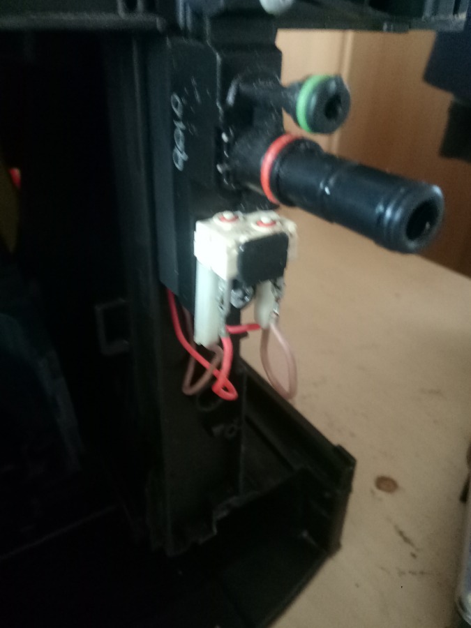

Hallo Forum,
ich habe auch mal ein Problem und kann mir keinen reim drauf machen.
Erstmal, das Gerät ist eine ESAM 5600, allerdings in Englisch/Polnisch usw. (keine Deutsche Sprache vorhanden).
Ich habe das Gerät heute gekauft, zerlegt, gereinigt und Revediert (Antrieb/Pumpe/Thermoblock mit Brühkolben,Brühgruppe usw. sowie neue Dichtungen überall).
Soweit so gut, die Maschine läuft normal an, sie Spült und ist schnell bereit, so wie es soll und macht auch den Kaffee sehr gut.
Wenn ich jedoch auf Heißwasserknopf drücke, sagt mir die Maschine, ich soll den Wasserauslauf einstecken, obwohl der schon steckt ???
Habe dann die Leitungen mit Piepser am MM durchgemessen, alles ok, überall durchgang.
Habe dann die Dipschalter gemessen, beim Drücken des kopfes am Schalter ebenfalls durchgang.
Kurzum, die Leitungen bis zum Stecker an der Platine und beide Dipschalter sind OK.
Habe sogar die Dipschalter gegen andere ausgetauscht.
Ergebnis...nix, null komme null Funktion für den Wasserauslauf und Milchtank.
Habe bei eingestecken Milchtank den Reinigungsknopf gedrückt und auch keine Funktion.
Das einzigste, was mir noch dazu Einfällt, ist das Solenoidventil, das defekt sein könnte...oder Hauptplatine ?
Wer hat evtl. noch eine andere, zündende Idee, wo ich noch nachmessen/machschauen könnte ?
Bin für jede Hilfe dankbar.
Habe schon etliche Maschinen repariert, aber bei der hier bin ich zum 1x Ratlos
Ach ja...Englisch ist nicht so wirklich meins....
Lg Micha
Lg Micha
