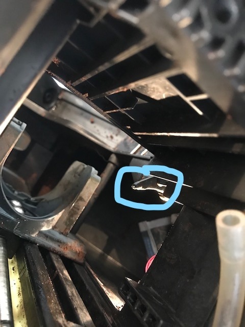

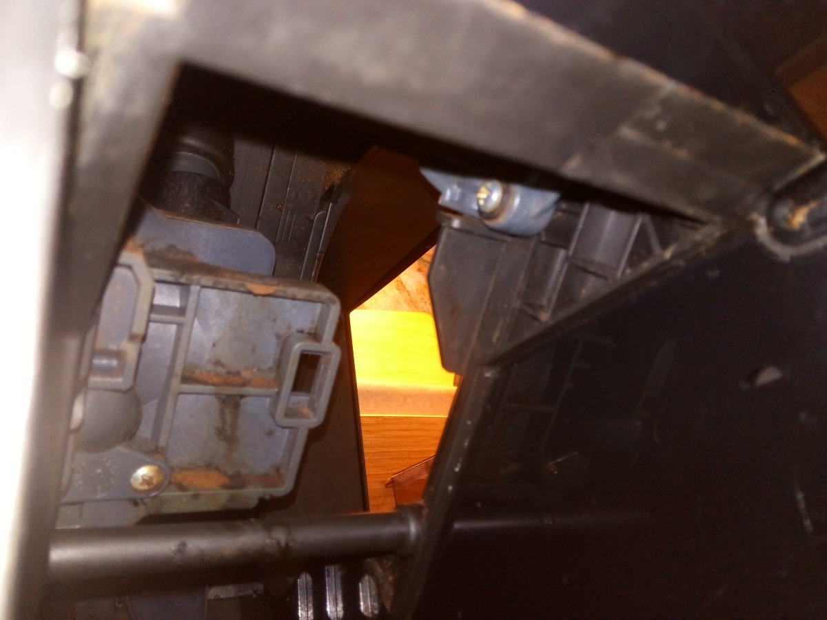

Wir haben ein Problem mit unserem Delonghi Ecam 11.120 nach einem problematischen Wechsel von die Brühkolben.
Ich habe die Brühkolben wieder gewechselt und das functioniert jetz gut.
Aber die Kaffeesalz bleibt jetzt auf Brüheinheit / geht nicht in Tresterbehälter
Ich habe schon ohne Resultat:
- Brüheinheit gewechselt
- Antrieb etc und Brüheinheit geschmiert mit Silikonfett.
Ich vermute das eine inneren Hebel defect ist. Habe einige Foto's hochgeladen.
Habe die folgende Fragen:
- kann eine defecten inneren Hebel die Ursache sein oder vielleicht etwas anderes?
- wo kann ich eine neue innere Hebel kaufen?
- wie kann ich das ersetzen? Ist es notwendig um das chassis zu teilen oder kann ich das anders reparieren.
Vielen Dank!
Henk
