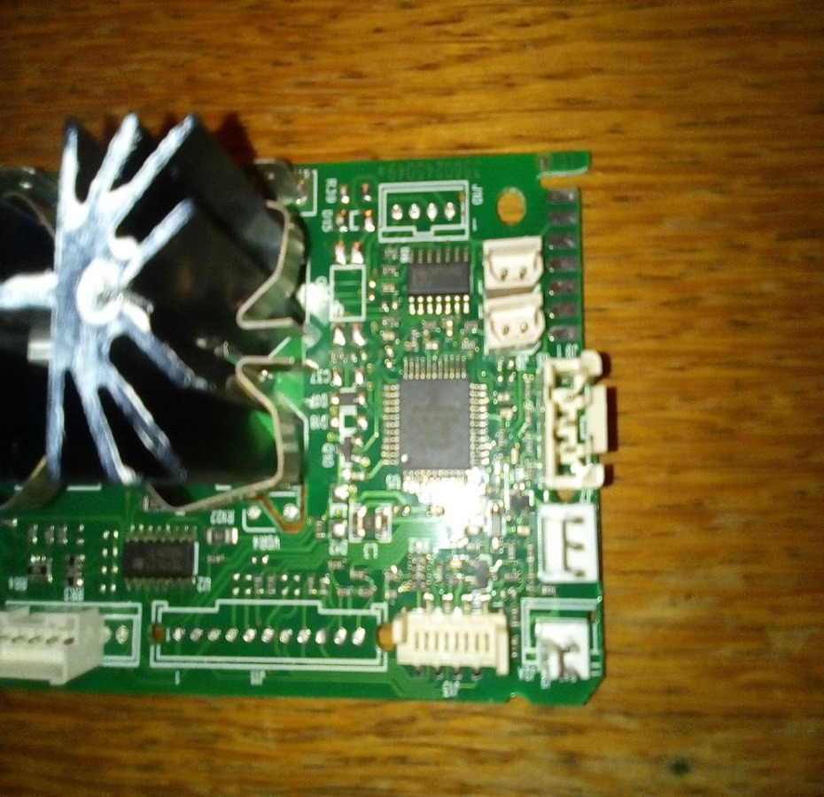

Hallo allerseits,
ich habe meine Maschine schon einige Male repariert - immer was beim Dampf erzeugen. Diese Woche war wieder mal die Thermosicherung dran. Nach dem Austauschen schien die Maschine kurzzeitig zu funktionieren, aber meldet seitdem nur noch "Allgemeine Störung", praktisch direkt nach dem Einschalten.
Im Testmodus funktioniert alles, ausser bei "Vaporizer On" wird nichts warm...
In der Vergangenheit, wenn die Dampfheizung oder die Thermosicherung kaputt war, hat das nicht den Rest der Funkionalität eingeschränkt, sondern die Maschine hat noch prima Kaffee gemacht.
Ich habe folgende Widerstände gemessen, allerdings ist dies auch eine 110V Maschine:
Thermoblock: ~12 Ohm
Dampfheizung: ~ 14 Ohm
Hat jemand eine Idee?
Vielen Dank,
Martin
