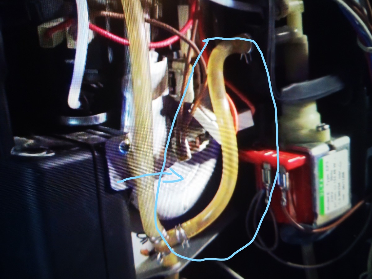

    Oben auf der Pumpe ist ja ein Drainageventil. Oben geht ein Hochdruckschlauch vom Ventil in den Anschluss Richtung Brühkolben. Darunter ist am Drainageventil ein dicker, weicher Schlauch angebracht. Dieser geht zu einem T-Stück, an dem unten der Überdruck Ablauf hängt und oben der Überdruck Rücklauf vom Milchschäumer.
    In dem Verbindungsschlauch vom Pumpen Drainageventil zum T-stück ist bei mir kein Wasser. Es passiert da auch nix, egal, was man macht. Die Blase darin rührt sich nicht. Normalerweise kenne ich das so, dass bei Kaffeebezug oder beim Spülen dort immer wieder eine kleine Menge Wasser durchgedrückt wird. Das ist auch in den Videos zu sehen, die man zu der Maschine findet. Könnte da was am Drainageventil nicht stimmen?
      217,55 kB, 1.200×900, 364 mal angesehen
    den Schlauch den Du in Verdacht hast, ist völlig in Ordnung !
    Das Teil auf der Pumpe ist ein Überdruckventil, dieses hat die Aufgabe, wenn das System verstopft ist, das Wasser über diesen Schlauch ablaufen zu lassen !
    Damit keine Bauteile beschädigt werden.
    Dein Problem liegt wahrscheinlich am oberen Brühkolben oder an einem Magnetventil !

  • In der Regel liegt es am Solenoidventil. Diese setzen sich gerne mal zu oder gehen schwergängig und dann hat man den Salat. Du könntest es mal ausbauen, aufmachen und kontrollieren oder gleich ein neues einbauen. Kostet zum Glück nicht die Welt.
    Wenn der weiche Schlauch direkt an der Pumpe leer ist, ist das eigentlich ein gutes Zeichen, da dann normaler Weise kein Überdruck im System ansteht. Allerdings gehen die schon gelegentlich mal kaputt aber eher so, dass dann nur noch Wasser durch den weichen Schlauch läuft.
