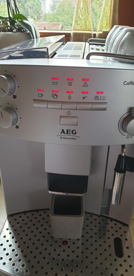

    Meine Silenzio 5200 plus läuft nicht mehr an.
    Folgede Ausgangslage:
    Vor ein paar Wochen habe ich die Maschine entkalkt. Das entkalken wurde von der Maschine angezeigt.
    Ich habe die Entkalkung nach Anleitung durchgeführt, wie schon seit vielen Jahren.
    Zusätzlich habe ich den oberen Brühkolben nach einer Anleitung, die ich von hier aus dem Downloadbereich habe, durchgeführt.
    Danach ging die Entkalkungslampe nicht mehr aus. Sie leuchtet immer gleich nach dem einschalten. So lief die Maschine 2 oder 3 Wochen ganz normal.
    Dann heute, lässt sich die Maschine nicht mehr einschalten. Es geschied gar nicht. Bohnen Wasser alles ist aufgefühlt.
    Netzstecker ziehen und wieder einstecken:
    alle Lampen leuchten - Brühgruppe fährt runter, Kaffeeauswurfschaufel wirft den nicht vorhandenen Trester
    in den Tresterbehälter, alle Lampen gehen aus, Brühgruppe fährt wieder ein Stück hoch.
    Das war es.
    Brühgruppe ist richtig eingesetzt!
    Im Testmodi konnte ich die Brühgruppe nicht runter oder hochfahren. Es bewegte sich nichts.
    Ich wäre für Hilfe sehr dankbar.
    Beste Grüße
    Martin
    Das war es.
    Wenn du dann auf ein drückst, passiert gar nix? Es geht keine LED an?
  • Dann würde ich mal auf den Eintaster tippen. Ersatz bekommst du hier im Shop.

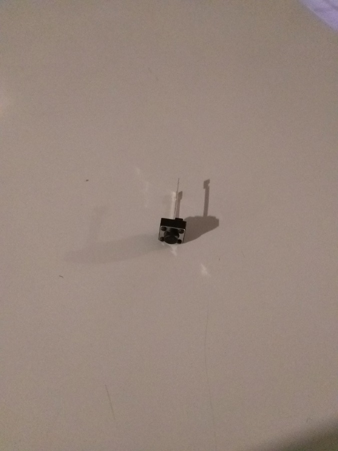

    Kannst Du mir einen Tipp geben wo ich so einen Taster her bekomme.

  • Bei eBay gibt es reichlich Angebote. Du musst auf die Maße achten, deiner hat vermutlich 6x6mm, Höhe des schwarzen Pins und auf die Anordnung der Anschlusspins.
    Messe deinen Mal, ich habe welche hier. Die haben 6x6, der Pin hat eine Höhe von Gehäuseoberkante von ca 1,5mm.
    Bei Reichelt gibt es die auch, Beispiel: m.reichelt.de/kurzhubtaster-6x…3yD2zpBoCgeoQAvD_BwE&&r=1
    Der auf meinem Foto hat eine Gesamthöhe von Gehäuseunterkante bis Taster Oberkante von 5mm.

  • Hallo Heini-22,
    super für deinen Beitrag. Ich düse mal gleich in den Keller und messe nach.
    Die Masse 6x6 passen auch. Dann gehe ich mal los. Ups, die bei reichelt haben ja 4 Füße?, ich suche weiter...
