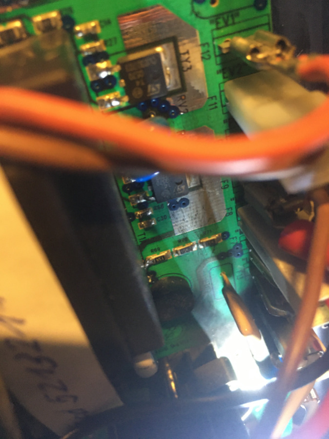

  • Habe jetzt einen nagelneuen Komplettantrieb eingebaut:
    Beim Stromeinschalten am hinteren Schalter: Klackgeräusch - Anzeige Eigendiagnose - kurzes Blitzen an der Hauptplatine (siehe Bild) - danach dauerhaft "allgem. Störung" - kein übliches Verfahren des Antriebs zu hören.

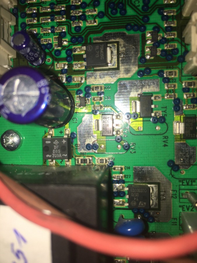

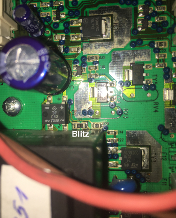

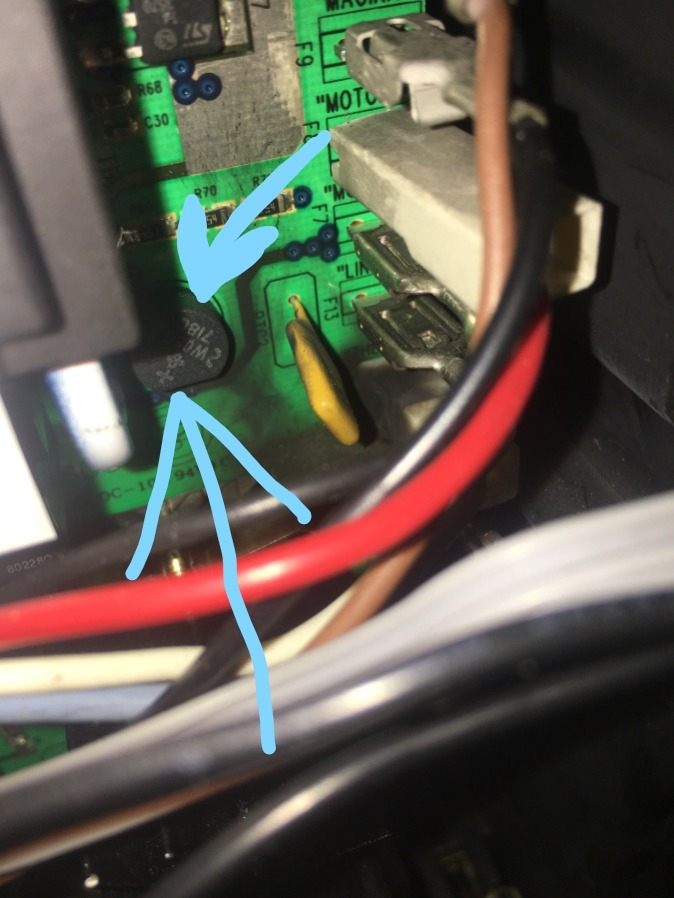

  • Aus diesen Bereichen der Hauptplatine kam bei ersten Starten der Maschine das Bruzzeln und blitzen.
    1) im Bereich des gelben eingelöteten Teils (schmoren)
    2) rechts neben dem blauen runden dicken Teil (blitzen)
    Natürlich kann auch jetzt die Hauptplatine wieder defekt sein.

  • Ist bei dem blauen dicken Teil, übrigens ein Elko, der silberne Deckel oben gewölbt? Dann ist der mit ziemlicher Sicherheit defekt.
    Du solltest Mal jemand an die Maschine lassen der sich etwas mit Elektronik auskennt, bevor du noch mehr Geld für Ersatzteile ausgibst.i
  • Lieber Heini-22. Selbstverständlich könnte ich eine versierte Elektrofirma die Reparatur ausführen lassen, die auch den Namen für die Einzelteile kennen.
    Meine langjährige Erfahrung mit Delonghi KAs zeigt jedoch dass diese keineswegs eine Garantie dafür ist, dass das Gerät auch lange hält, im Gegenteil. Dank dem Superforum (stellvertretend hier auch Stefan und früher mal Michael2, Gregor, Roland, Spanier HH u.a.) ist es mir bisher immer gelungen, zu erheblich günstigeren Preisen als in sog. Fachwerkstätten, meine Delonghis wieder ins Laufen zu bringen. Und dies mit viel Einsatz der vorher genannten. Wie du aus mindestens jedem 2. Fragesteller heraushören kannst, sind dies überwiegend keine Elektriker. Ich selbst bin ein Büromensch und kann trotzdem -aufgrund der Anleitung dieses Forums - ein einfaches Messgerät bedienen und einzelne Teile der Kaffeemaschinen austauschen und erneuern.
    Um Deine Frage zu beantworten: nein der Elko hat keine Beule und die Lötstellen auf der Rückseite sehen noch normal aus. Das gelbe Teil aus Bild 1 sieht jedoch in der Umgebung etwas verrusst aus wie man auf dem Bild evtl. sehen kann.
    Danke

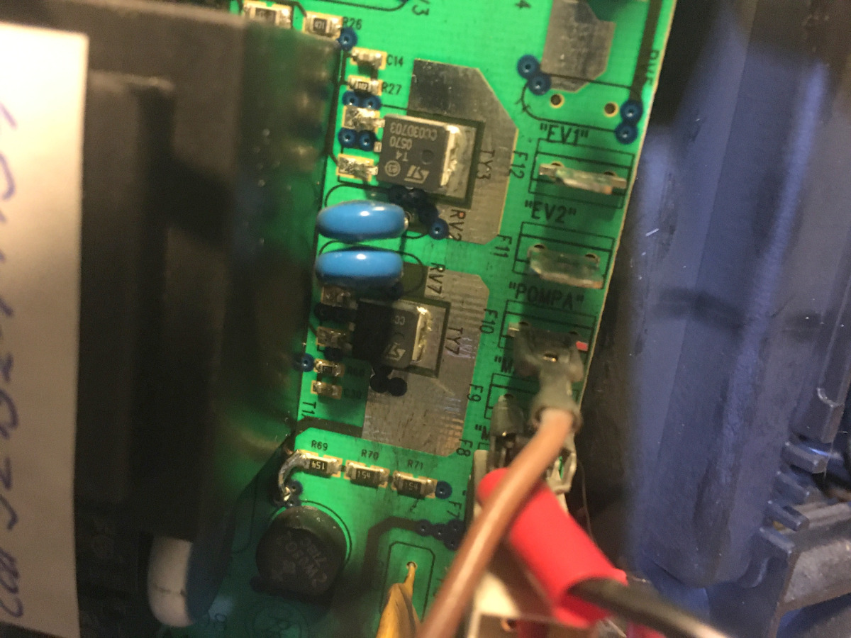

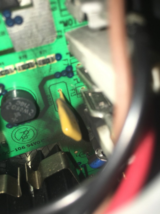

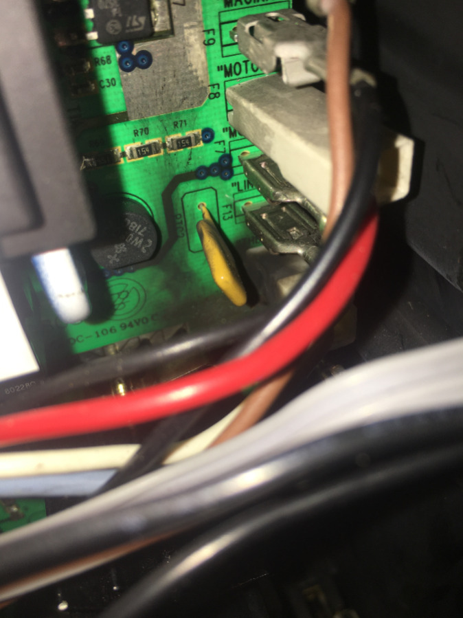

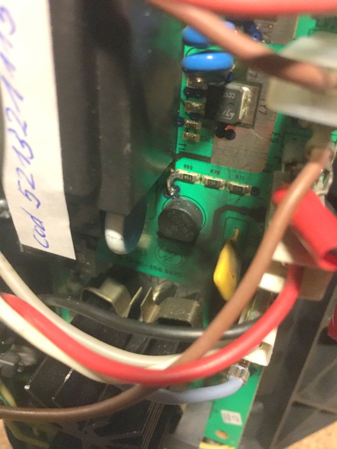

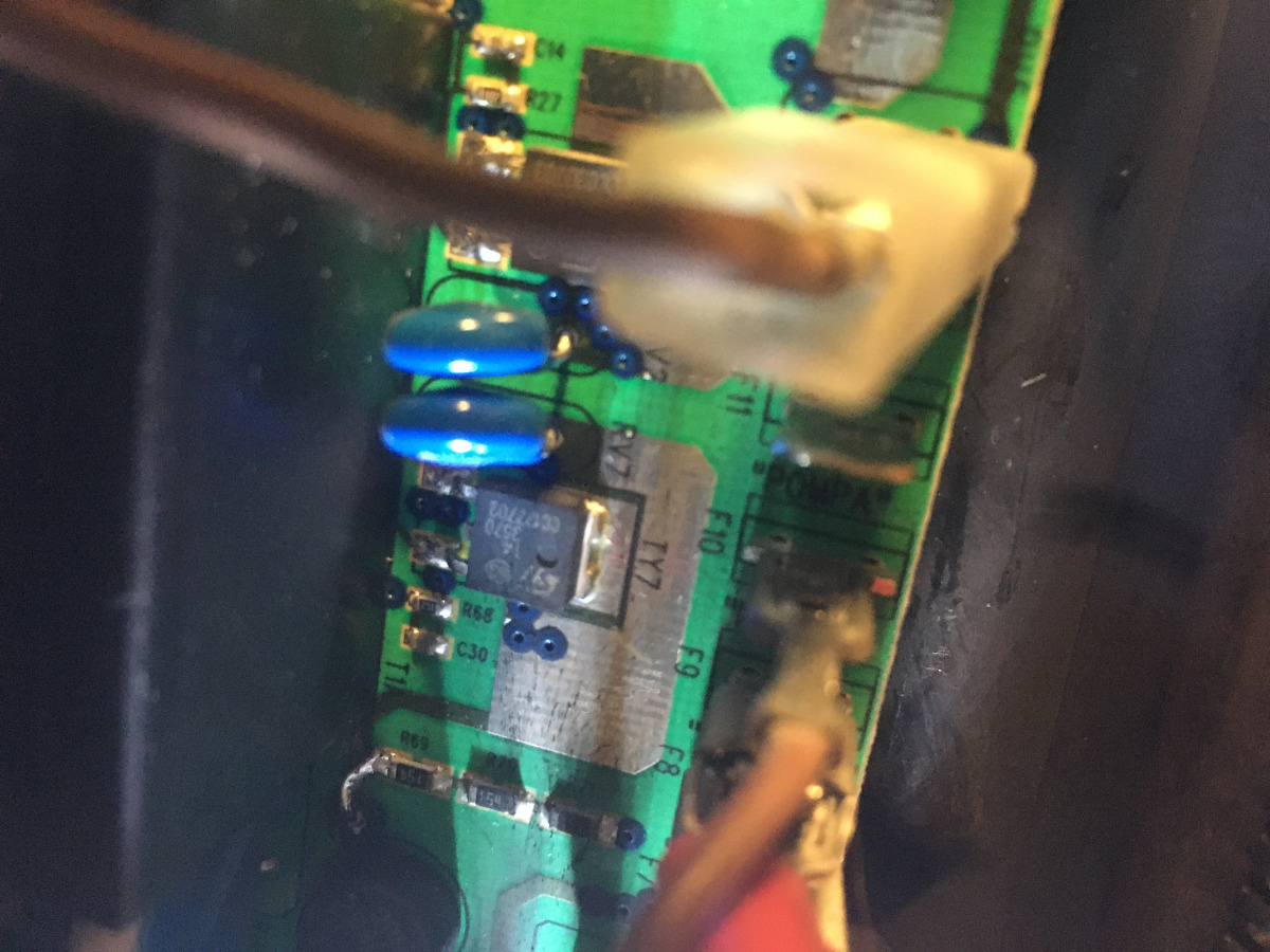

  • Mach mal noch ein paar Bilder vom verrusstem Teil und der Bereich TY7
  • Nachstehend die Fotos von TY7 und dem gelben, verschmauchten Teil sowie die Rückseite zu dem gelben Teil. Im Bereich der TY7 ist auf der Rückseite keine Unregelmäßigkeit zu erkennen.
    SpanierHH hat mir bereits den Typ gegeben, dass evtl. der ehemals defekte Antrieb für die Rauchspuren verantwortlich sein könnte. Ich habe jedoch nun einen komplett neuen Antrieb eingebaut, das Bruzzeln ist zwar weg, aber dafür die "Allgem. Störung" auf dem Display.
    Da die Platine ebenfalls eine Austauschplatine von Spanier HH (also ok gewesen sein müsste) befürchte ich da einen erneuten Platinencrash.
    Danke bis

  • Danke Heini-22 für die ausführliche Erklärung. Vor dem Gleichrichter (Eingang nehme ich an) sind 2 Lötstellen, die mit Lupe etwas versengt aussehen (siehe Bild 1) und Rückseite Bild 2)
    Wie ich schon sagte sind meine "Künste" hier am Ende, da ich weder löten, noch solche Elektronikteile prüfen/einbauen kann.
    Letztendlich müsste ich für den wieder defekten Motor (habe ich noch 2 funktionierende) und die nun evtl. auch wieder defekte Hauptplatine eine neue bzw. reparierte (z.B. von HHSpanier) kaufen, wobei ich mir nicht mehr sicher bin, dass ich dann Ruhe hätte?
