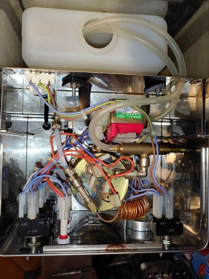

  • Nochmal ich,
    bitte um Rat, welche Schrauben am Kessel ich öffne, welche ich besser zulasse und welche Schläuche/Rohre ich besser nicht entferne.
    Wie wäre es mit dem Kunststoff-Zulaufschlauch am T-Stück und den zum Manometer sowie den beiden Abläufen am Hahnkörper-Dampfventil? Ist das machbar oder bekommt man hinterher die Schläuche nicht mehr drauf?
    Danke

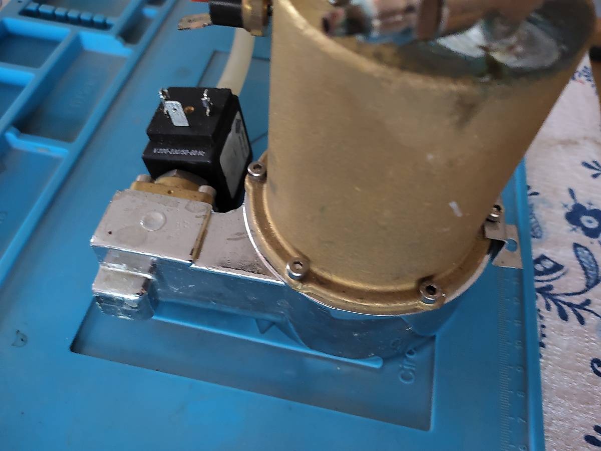

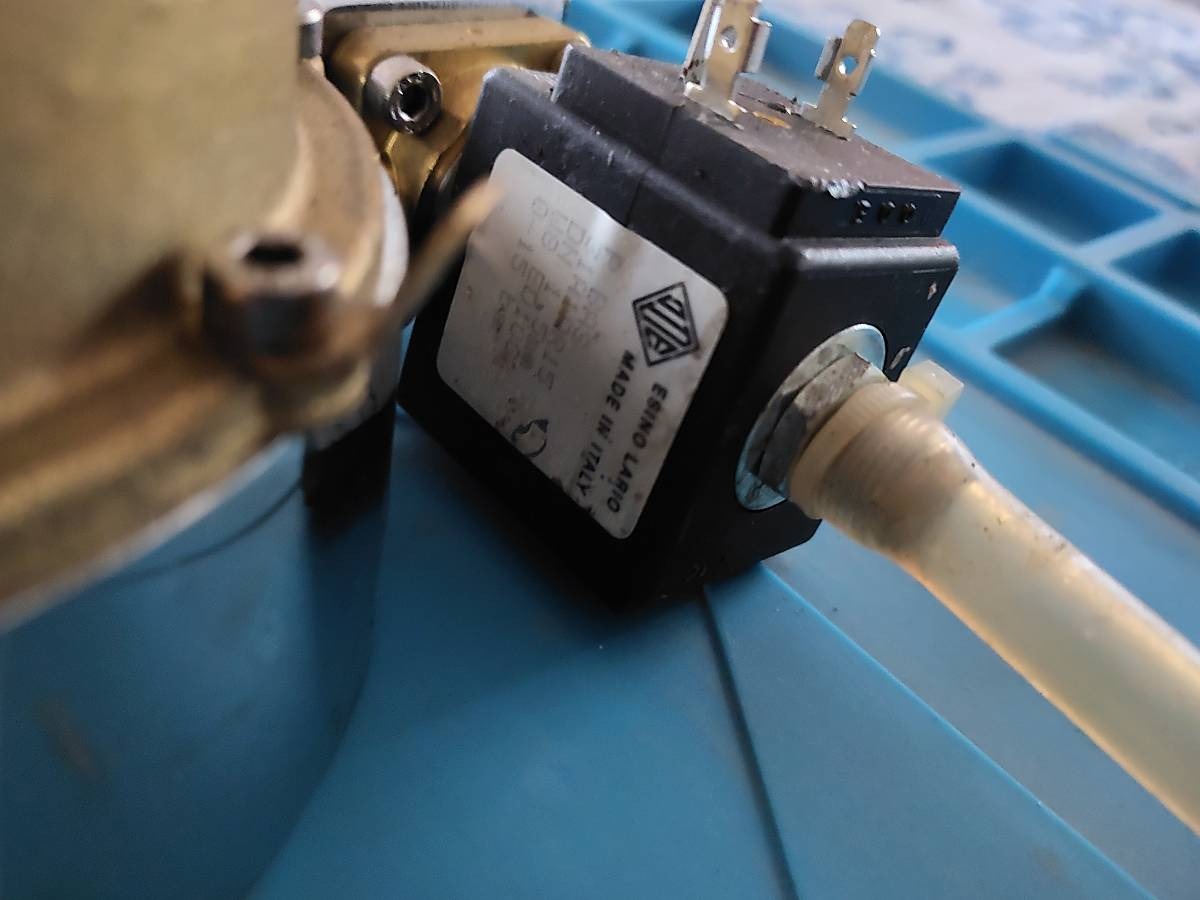

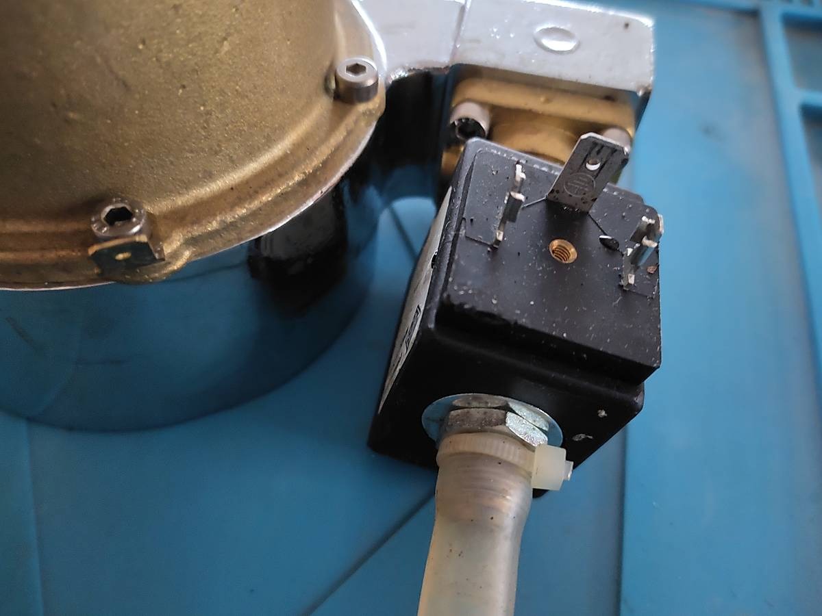

  • OK. Den Kessel samt Brüheinheit und Magnetventil habe ich rausbekommen.
    Kann mir bitte jemand kurz mitteilen, wie ich jetzt prüfen kann, ob das Magnetventil funktioniert oder nicht?
    Ich habe die Anschlüsse des Magnetventils mit einem Multimeter auf Ohm getestet. Leider gab es keine Veränderung im Display, so dass ich mir denke, dass vielleicht das Magnetventil defekt ist.
    Oder soll ich den Kessel öffnen?
    Über nützlich Beiträge freue ich mich.
    Danke
    2002-2009: AEG CF85->2005bis2008: BOSCH B60->2008-jetzt:DELONGHI ESAM6600 Primadonna (15500 Tassen, 9xdefekt) & 2018-jetzt: LELIT PL042TEMD
    Dieser Beitrag wurde bereits 1 mal editiert, zuletzt von Judaszeuger ()
  • Servus!
    Zum Magnetventilhabe ich hier etwas geschrieben: Magnetventil/Spule auf Funktion testen (Isomac Venus)
    Was ich nicht genau weiß und auch auf der Beschriftung des Ventils nicht erkennen kann: Ist das Ventil stromlos geöffnet oder geschlossen? Ich vermute zwar, dass es stromlos offen ist und nur schließt, wenn man den Bezug startet, aber sicher bin ich nicht.
    Den Kessel würde ich trotzdem öffnen und nachschauen, ich denke, der ist ziemlich verkalkt und der Zulauf der ist Brühgruppe zugesetzt.
  • Moin Moin, also die Isomac Venus aka Bazzar Venere läuft wieder. Ich habe jedoch nur die Spule erneuert. Den Kessel öffne ich ein anderes Mal, weil die Spule so gut aussah. Eine Dichtung habe ich erneuert, die von der Dampflanze. Jetzt muss ich mal meine Kaffein neu einpegeln. Danke für die Unterstützung. CU Roger
