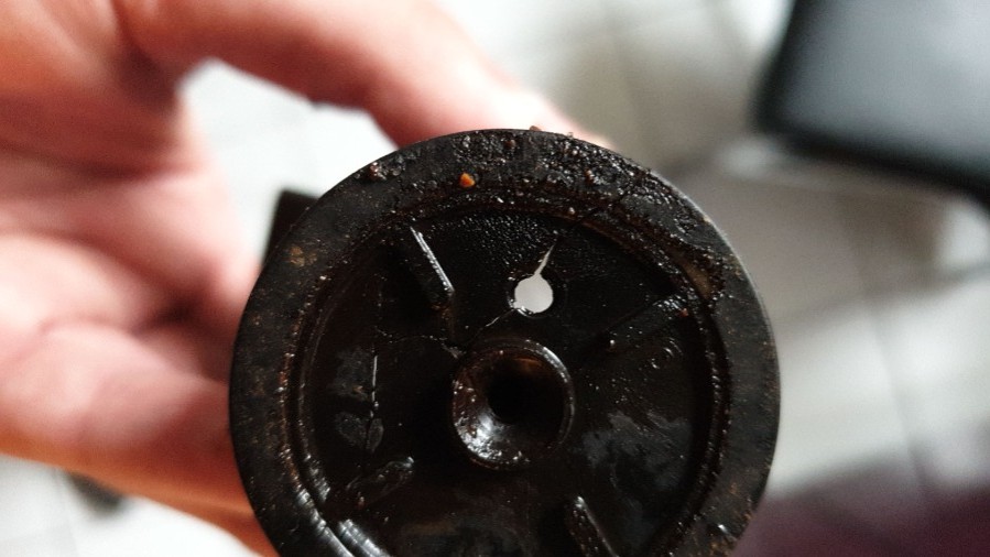

    So, ich bin mal dazu gekommen weiter zu machen. Also ich habe ein neues Magnetventil für den Dampf eingebaut. Nun funktioniert auch das System wieder ordnungsgemäß. Nun kam jedoch kein Kaffee und es lief immernoch viel Wasser in die Schale. Ich habe also abermals die Brühgruppe Zerlegt und feststellen müssen dass der Obere Brühkolben gerissen ist.
    Der Stößel mit Alukappe des Drainageventils ist 52,4mm also irgendwie zu weit draufgeschoben?
    Ich denke ich werde eine neue Brühgruppe verbauen. Wo beim Einlaufstutzen gehört denn überall eine Dichtung hin?
    Vielen Dank für Eure Unterstützung
    Mal sehen ob die Kellerleiche mal irgendwann läuft.

    • 11. Mai 2020 um 18:03
    [size=12]moin erst Mal !
    Ich denke an den 0,6mm an der zu weit aufgeschobenen Alu- Kappe kann das Problem eher nicht liegen. Häufig ist jedoch das weiße Plastikteil auf dem Stößel gelockert und gerissen. Dann ist eine einwandfreie [/size][size=12]Funktion des Drainageventils nicht mehr gewährleistet und das in der Brühkammer befindliche Kaffeepulver ist trocken, weil das heiße Wasser aus dem Thermoblock über das defekte Drainageventil in die Abtropfschale abläuft [/size][size=12]anstatt das Kaffeepulver zu durchströmen.
    Beim Einlaufstutzen gibt es zwei unterschiedliche O- Ringe, der eine befindet sich vorne, wo der Stutzen in die vorhandene Öffnung im unteren Kolben ein" fährt " und der andere O- Ring verbindet die andere Seite des Einlaufstutzens mit dem Rest des Drainageventils. Diese Verbindung wird über eine Klammer gesichert. Dieser O- Ring hat die gleiche Größe wie die O- Ringe,
    die an allen anderen Schlauchverbindungen verbaut sind.
    Wolfgang[/size]
