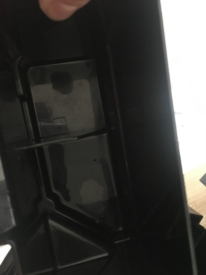

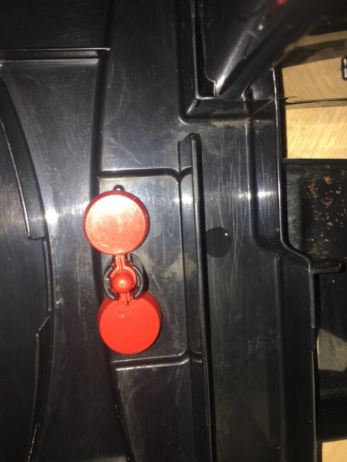

    - Ich glaube irgendetwas ist undicht. Ich habe die Maschine am Abend zuvor geputzt und alles abgetrocknet. Nach dem Einschalten / Hochfahren sieht es im Inneren so aus:
    Vor allem im Tresterbehälter befindet sich im hinteren Teil Wasser.

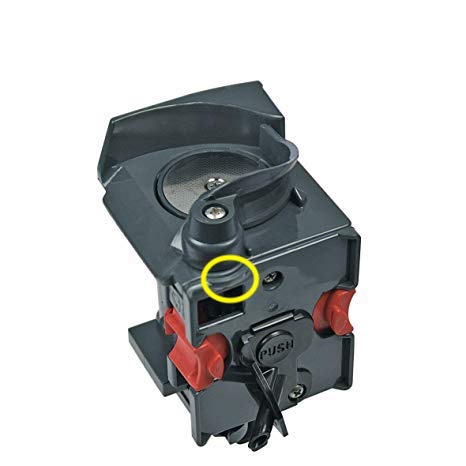

    - die Brühgruppe knackt relativ laut beim hoch und runterfahren bzw. beim Trester auswerfen und es ist am vorderen Teil (siehe Beispielbild) ein winziges Stück abgebrochen (kann aber schon länger her sein, habe nirgends etwas finden können.)
