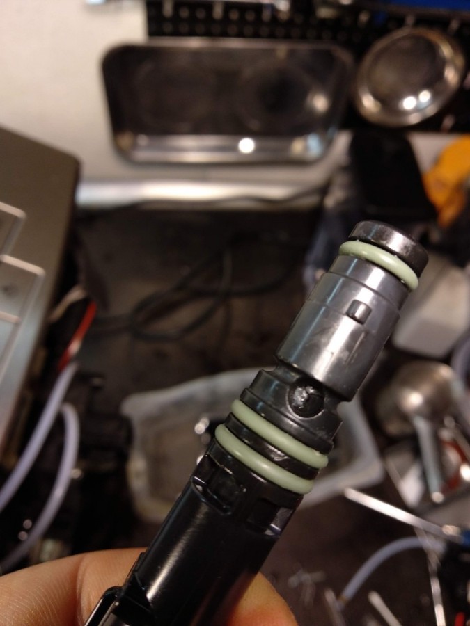

    Ich habe gerade eine ECAM einer Bekannten hier bei der der Milchbezug nicht mehr funktioniert.
    Ich habe die Maschine mit Amidosulfonsäure entkalkt und die Milchkupplung getauscht.
    Der Milchbezug funktionierte daraufhin eine Weile wurde aber immer schlechter.
    Daraufhin habe ich die neue Milchkuppkung untersucht und festgestellt dass diese durch Plastikstücke blockiert war.
    Mit einer Nadel konnte ich sie wieder frei gängig machen.
    Der Milchbezug wurde aber immer schlechter und funktionierte am Ende gar nicht mehr.
    Die Kupplung ist wieder frei gängig, die Milch wird aber nicht angesaugt. Es steigen nur Blasen im Behälter auf.

    Woher kommen die Plastikstücke? Löst sich die Kupplung auf? Um durch die Schläuche zu kommen sind sie meiner Meinung nach zu groß.
    Ist wieder eine Neue fällig?

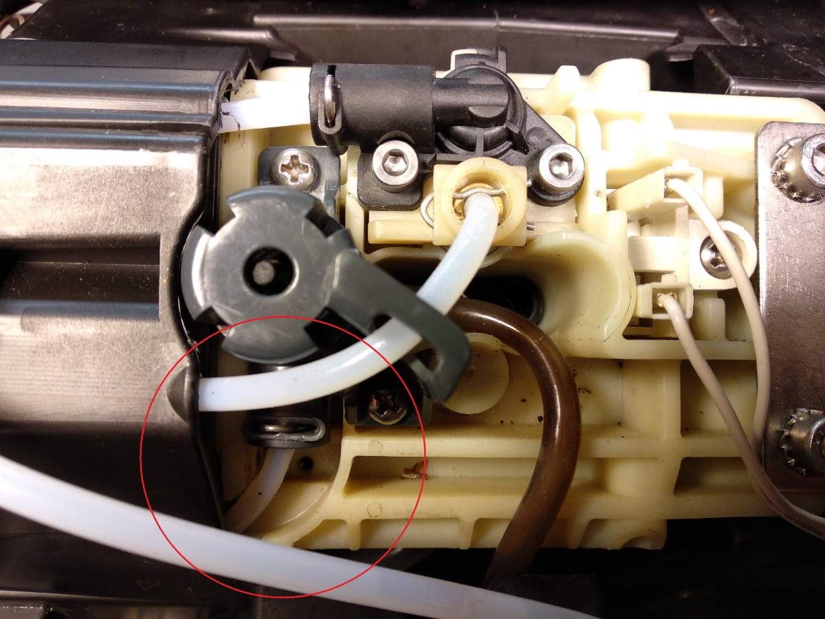

    Problem 2: Während des Brühvorgangs tröpfelt dauerhaft Wasser aus dem Ventil welches beim hochfahren der Brühgruppe geschlossen/geöffnet wird.
    Ich habe den Brühkolben ausgebaut, gereinigt und die Dichtung an dem unteren Schlauch (roter Kreis) getauscht, das brachte keinen Erfolg.
    Ich kann mir vorstellen dass der Sitz ausgenudelt ist so dass es nicht mehr dichtet. Vielleicht muss es aber auch so? Genau dadrunter ist ein kleines Loch als Ablauf.

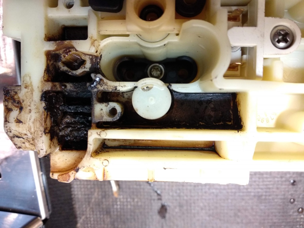

    Über dem Brühkolben war jedenfalls alles verdreckt, daher ist es wohl schon eine Weile so gewesen. Das Wasser tropft dann in den Tresterbehälter.
    es reicht nicht den Brühkolben zu reinigen, den muss man vollkommen bis auf alle Einzelteile auseinandernehmen, reinigen und revidieren!! Erst dann ist man diesbezüglich auf der sicheren Seite. Das gilt auch für die 3 Magnetventile.
    Der Schlauch für den Kaffeeauslauf macht auf dem Foto auch nicht gerade den Eindruck besonderer innerer Sauberkeit.

  • Auf Bild 3 sieht man nur, das dieser von oben geeinigt ist. Ob der eigentliche Brühlkolben revidiert ist geht daraus nicht hervor. Meines Wissens gibt es das Ventil nicht einzeln. Mal in den verschiedenen Shops schauen.
  • Hallo!
    Mit einer neuen Dichtung am Schlauch (rot eingekreist) ist der Brühkolben jetzt dicht.
    Der Schlauch ist nur durch Kaffee verfärbt.
