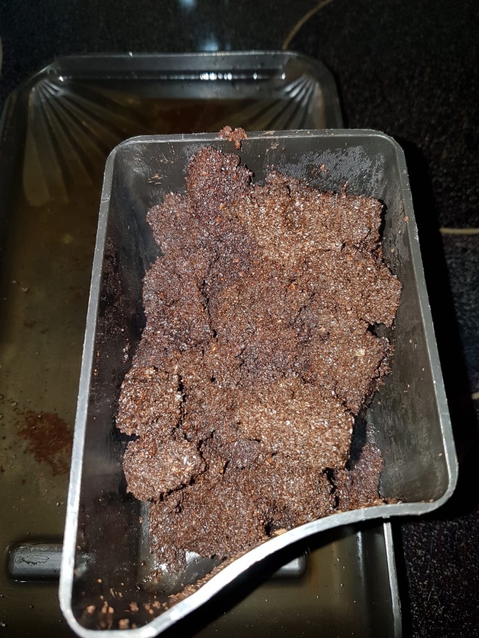

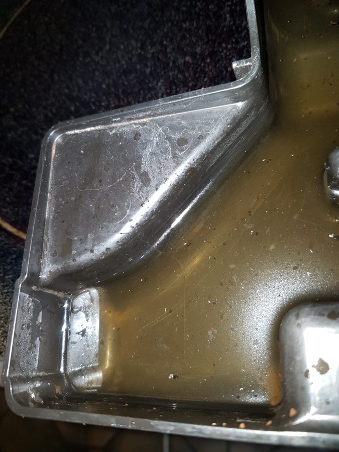

    habe gerade eine Siemens TK76K572 hier, Hotline anrufen kam, wenn man Latte oder Cappuccino zubereiten wollte.
    Am Keramikventil war ein Winkel gebrochen, den hab ich ausgewechselt, das Ventil zerlegt (etwas Kalk drinnen) gereinigt und zusammen gebaut. Latte, Cappu und Kaffee funktionieren nun. Jedoch kommt beim Brühen immer etwas Wasser (tropft) aus dem Expansionsbehälter.
    Es schaut so aus, als ob es aus dem Überdruckventil der Pumpe raus kommt.
    Brühgruppe ist nagelneu.
    Dass die Siemens viel Wasser ablassen ist bekannt.
    Wie viel Kaffee kommt raus, wenn man eine große Tasse angewählt ?
    Auf den Fotos habe ich so lange Kaffee bezogen, bis Trester leeren angezeigt wurde. Vorher hatte ich alles geleert.
    Vielen Dank schon mal vorab.
