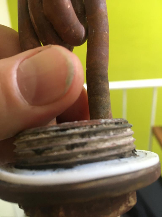

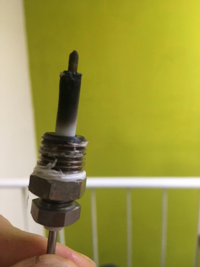

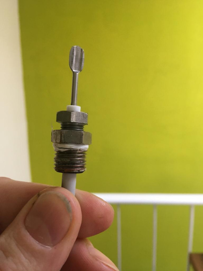

    Mir ist die Heizung und die Niveasonde durchgebrannt, an beiden Teilen lässt sich nicht mehr erkennen, um welche es sich handelt: Wattstärke und Länge.
    Die Bohrung für die Heizung sieht nach einer 1 1/4-Zoll-Bohrung aus, die Bohrung für die Sonde ist eine normale 1/4-Zoll Bohrung.
    Hat jemand Erfahrung mit diesen Maschinen oder Ersatz für diese Teile? Es gibt ja Heizungen für diese Bohrung mit Wattstärken von 1300 bis 1500 Watt.

  • Hallo Achim, danke schon mal für Dein Engagement. Es könnte also sein, dass die gar nicht kaputt ist, sondern, dass die eben so aussieht? Anbei Bilder von den beiden Teilen, die Heizung ist definitiv durchgeknallt. Außerdm auch ein Bild von dem Kessel von oben. Mittig ist die Sonde zu sehen. Da die ja sehr kurz ist, ragt die nicht sehr tief in den hochkant verbauten Kessel rein. Ist die also nicht grundsätzlich sowieso schon zu kurz.
