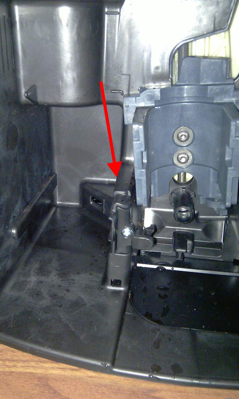

    Die BG reinige ich freilich öfters, die kann man ja leicht entnehmen. Links neben der BG-Aufnahme ist eine kleine Wand, neben dem Tresterbehälter. Und da wäre ich gerne besser hingekommen um die letzten Brösel zu entfernen.
    Ach so, Du meinst den Steg, der teilweise durch den BG-Schlitten verdeckt wird. Den kann man durch Lösen der beiden Innensechkant-Schrauben entfernen, dann kommt man überale perfekt ran. Ist aber eher etwas für nach der Garantiezeit.
