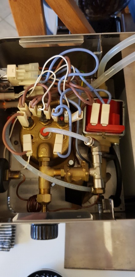

    Hallo, ich habe folgenden Fehler.
    Wenn die Maschine warm ist, 1/2 bis 1 Stunde, dann pumpt sie nicht.
    Das Magnetventil klackt und die Maschine, wahrscheinlich Pumpe, brummt.
    Lass ich sie wieder abkühlen, funktioniert sie gut.
    So habe ich natürlich weder Tassen noch Siebträger warm.
    Alle anderen Funktionen, wie Dampf, ohne Probleme.
    Danke für jeden Hinweis.
    Ich habe sie gebraucht als komplett überholt gekauft, der Verkäufer ist seriös.
    Ich habe sie noch nie geöffnet, bin aber technisch versiert.

    Wohin pumpt die Pumpe denn Wasser und pumpt sie denn überhaut noch?
    Weg 1 -> zur Brühgruppe
    Weg2 -> zum Tank zurück (oder in Auslaufschale)
    Weg 2 ist druckabhängig, bei zu hohem Druck oder eben vollständig "verstopften" Weg 1, wird Weg 2 beschritten.
    Pumpe sollte ca. 400-550ml/min pumpen, normal
    -ohne Siebträger 100% Weg 1
    -mit Siebträger, Kaffee bei ca, 9bar Gegendruck ~85% Weg 1, ~15% Weg 2
    -mit Siebträger und Blindsieb, 100% Weg 2
    Wenn bei Weg 2 nichts ankommt wenn es soll, dann ist die Pumpe hin, ansonsten geht Weg 1 wärmeabhängig "dicht"
    Soweit vereinfacht gedacht.
