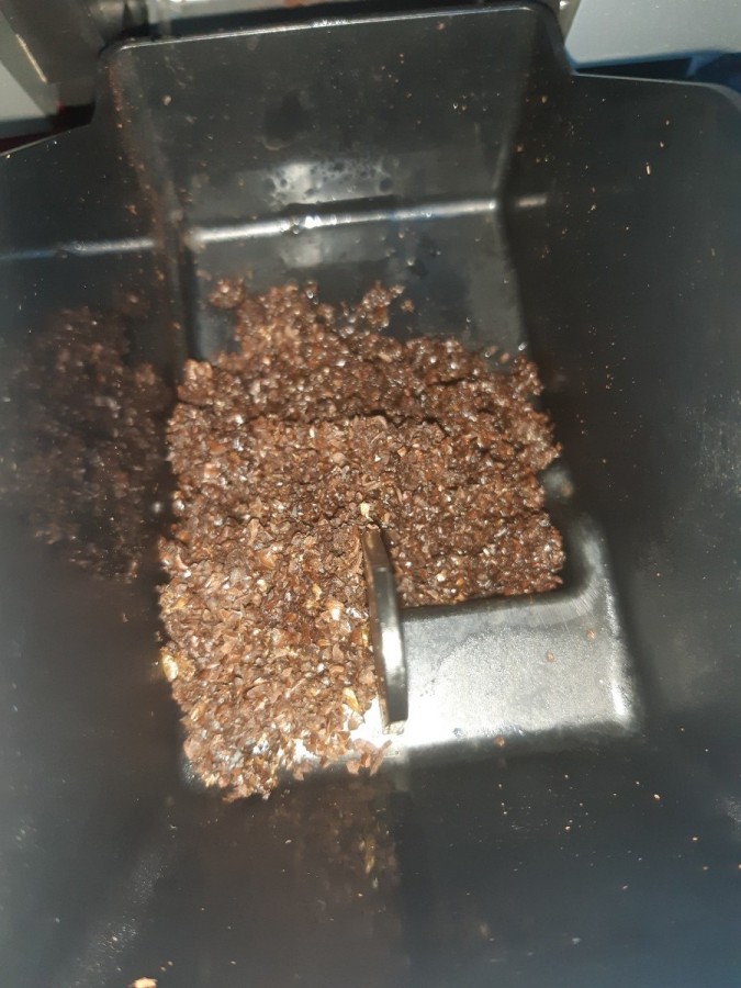

kafffee-chris schrieb:
Wie man auf Bild 2 sehen kann, hat die Justierung nicht geklappt !
Der Einsteller muss um 180 Grad gedreht werden, das heißt, das Dein Mahlwerk auch nicht wirklich eingestellt ist.
Ich denke, das es nicht richtig zusammen gebaut wurde.
Das Problem ist, das die Skala vom Einstellrad nicht richtig sitzt !
Also die Zahlen sind verkehrt herum, ergo ist das Mahlwerk nicht richtig zusammen gebaut !
Um Dein Problem zu beheben wird Dir nichts anderes übrig bleiben, als das Gerät soweit zu zerlegen, das Du an das Mahlwerk kommst.
Wenn das Mahlwerk vernünftig zusammen gebaut ist, ist die Skala auch wieder am richtigen Platz und der Kaffee bekommt den richtigen Mahlgrad.

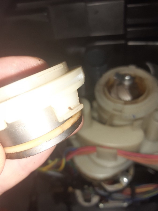

Letzter Versuch an Hand des Mahlwerks einer ESAM 5400 die hier gerade steht:
An dem weißen Ring vom Mahlwerk sollte eine Markierung/Strich vorhanden sein. (weißer Pfeil)
Den weißen Ring, mit der Rastung, soweit drehen, das diese Markierung sich mittig an dem weißen Kunststoffarm mit dem Loch befindet. (roter Pfeil) Dieser Kunststoffarm ist eine der Aufnahmen für den Bohnenbehälter.
Jetzt das Kunststoffteil, das für die Mahlwerksverstellung zuständig ist (also das, wo das Verstellrädchen hinterher draufkommt) abnehmen und so wieder aufsetzen, das die Kerbe (grüner Pfeil) gegenüber dem weißen Teil des Mahlwerksgehäuses steht. (blauer Pfeil)
Dann sollte die EInstellung UNGEFÄHR passen. (ohne Gewähr!)Lange Kaffeespaß mit Delonghi =

Die Maschine wurde zerlegt und mahlwerk komplett rausgenommen. Aber der kaffe schmeckt weiterhin wie spülwasser
Und mir scheint die Maschine etwas heiß zu sein,ist das normal? Habe vorher gar nicht drauf geachtetkaffee-welt.net/index.php/Atta…8cd3de05a9b23b8512989842b
