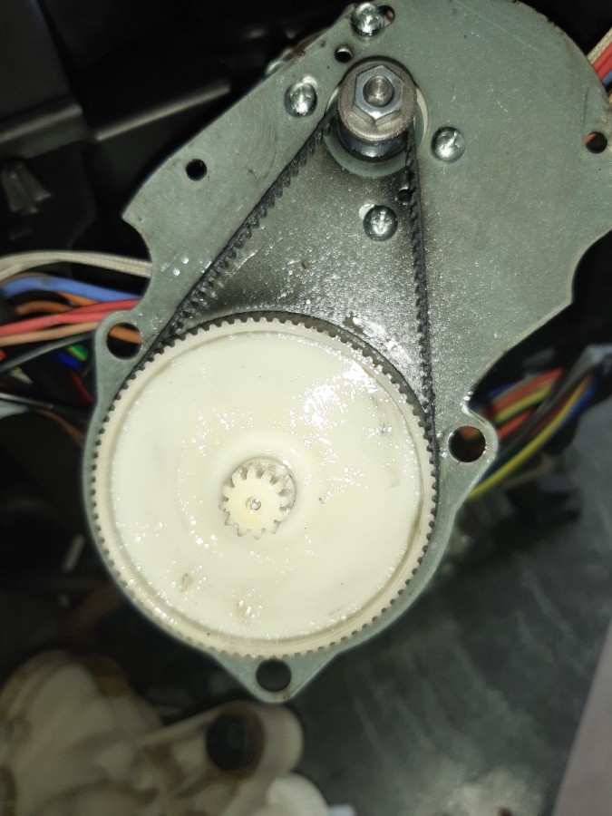

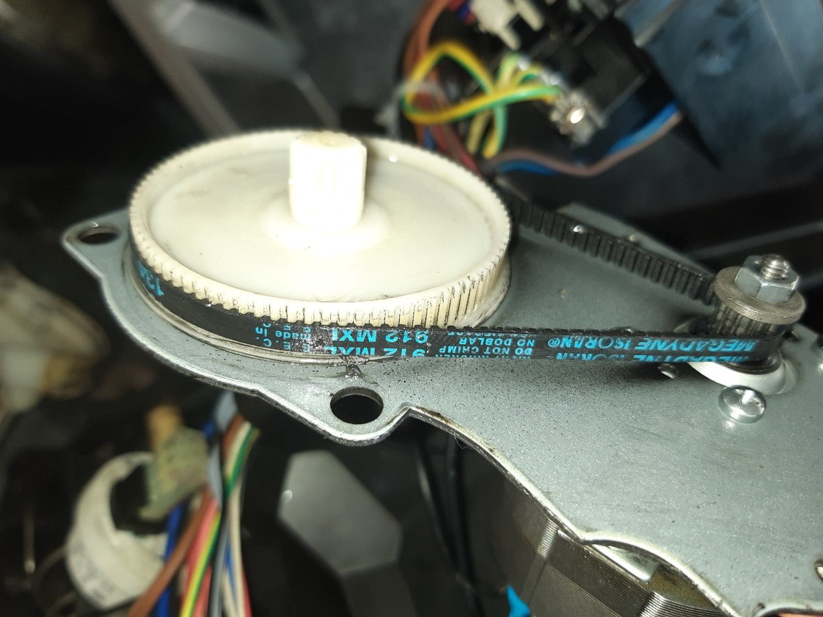

kurze Info..... hab jemanden gefunden,der für wenig Geld meine Maschine reparieren wird.. nach erfolgreiche Reparatur werde ich kurz posten,was Problem war
guten Morgen zusammen... nach dem mein KV repariert wurde ist es seit 2 Wochen wieder voll in Betrieb. Der Fehler lag wohl an der brüheinheit. Heute morgen lief der erste Kaffee auch beim 2. Kam wieder die Meldung " Bohnen einfüllen "
Was soll ich den jetzt noch machen
