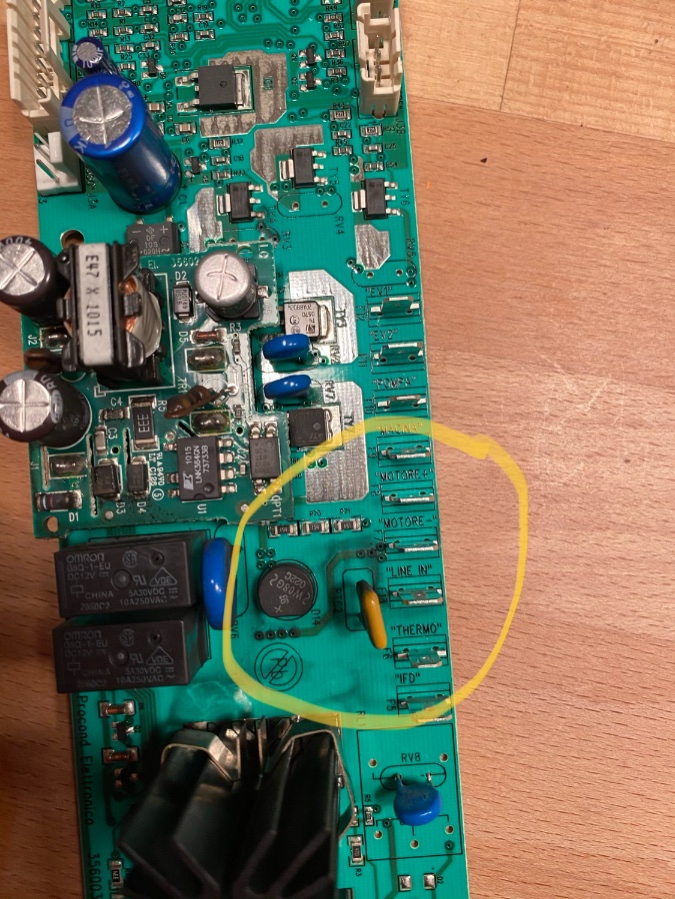

Die Platine wies Defekte auf - ich weiß allerdings nicht was das bedeutet.. "Bei Motore -" war das.. sollte ich einen neuen Motor einbauen? Und welcher wäre das dann? Der für die Brühgruppe? [der gelb umrandete Bereich war völlig schwarz vor Ruß?]

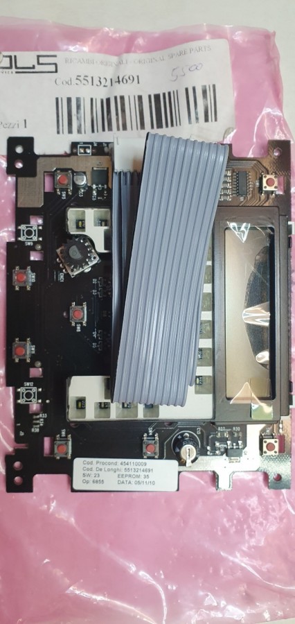

Leider hat auch der Platinentausch nichts gebracht, ich überlege daher ob ich die Bedienplatine auch tauschen sollte? (Das wäre die hier, oder? Sehe nirgends eine ohne das Display, das bräuchte ich nämlich eigentlich nicht ersetzen)
