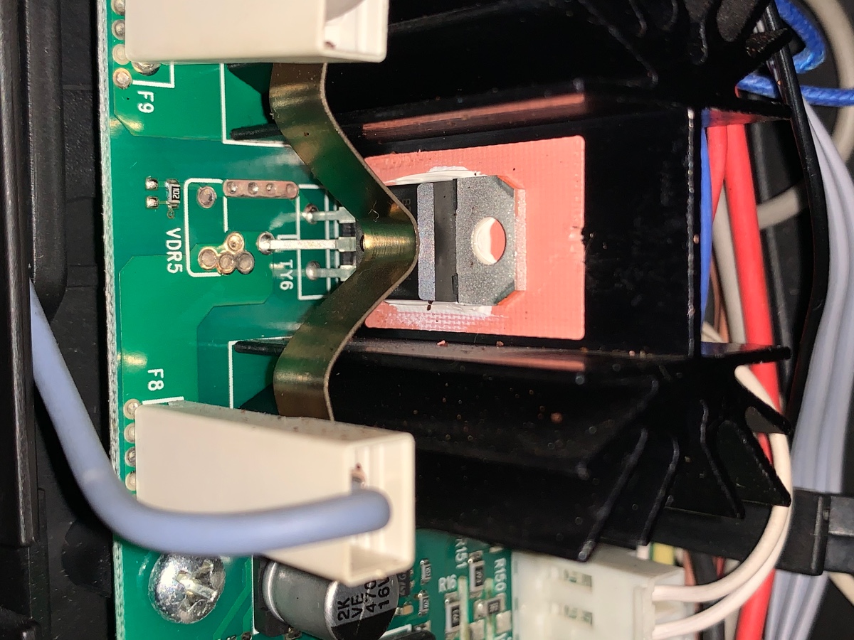

  • Für diese Platine finde ich leider keine Schaltungsunterlagen. Da müsstest du mal die Klammer vom Triac runter machen, damit du die Typenbezeichnung siehst.
  • Das muss dann doch eine ESAM6620:EX3 Maschine sein (Aufkleber unter Maschine zeigt genaue Typenummer).

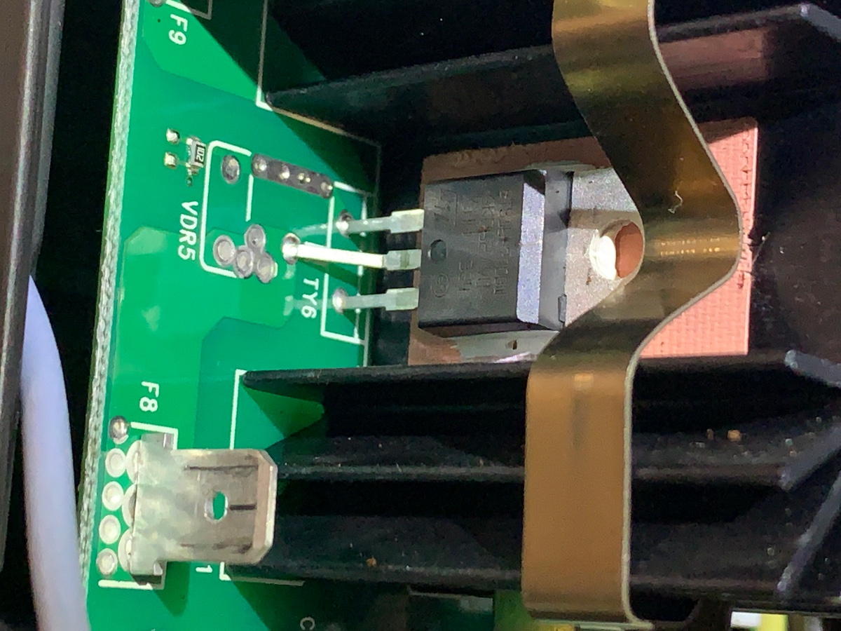

    Also bei diese Platine ist Triac TY6 (BTA-16700BW) verantworlich fuer Dampfheizung. Ist einfach zu checken: ist mittler Bein von Triac direkt verbunden mit Dampfheizung (Stecker F8)?

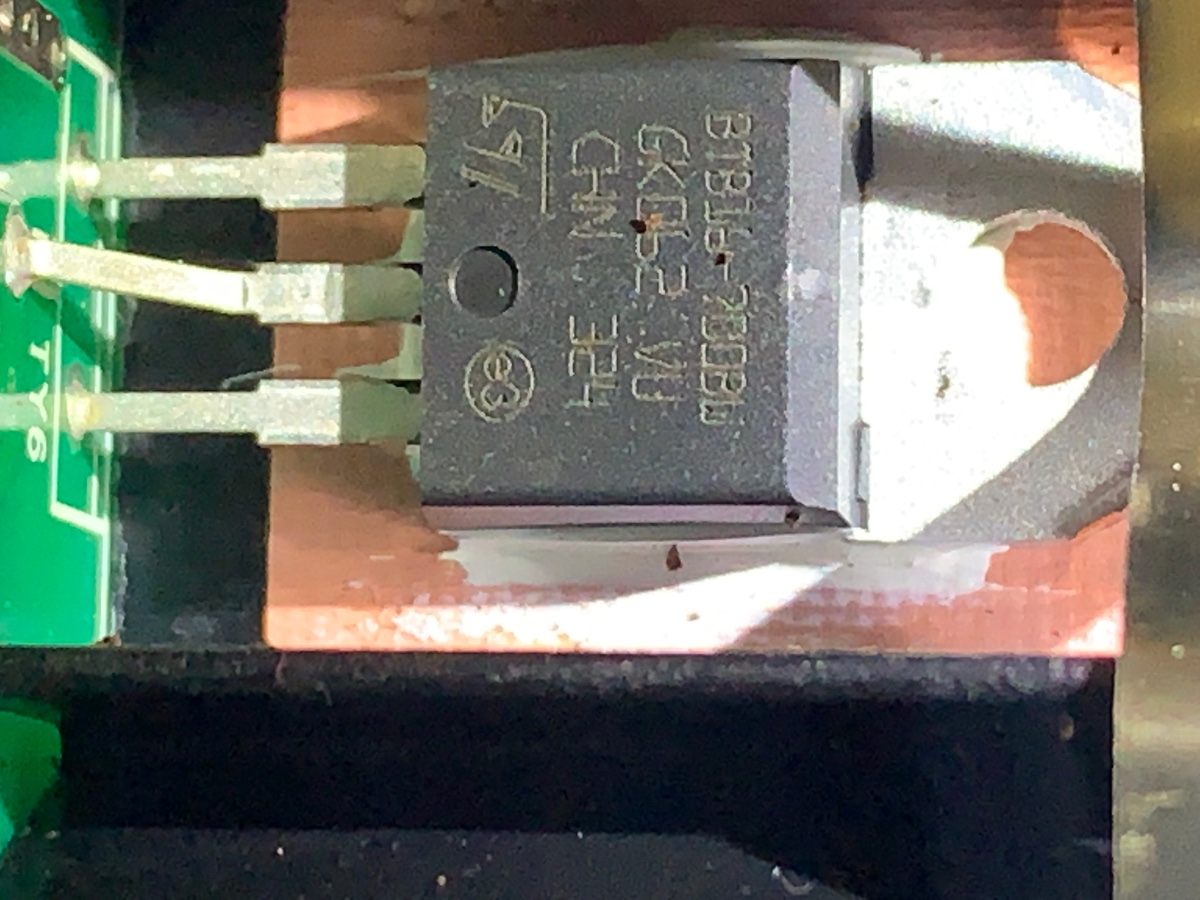

    --> Bild zeigt bei dir das kein BTA aber ein BTB ist benutzt fuer TY6.
    Ja, du musst die orangen Folie wieder dazwischen montieren fuer Isolierung, oder ein BTB version von Triac benutzen.
    BTA = insulated
    BTB = non-insulated
    Also bei benutzing van BTA Triac ist Folie nicht notwendig, bei benutzung von zwei BTB's muss eine mit Folie montiert sein.

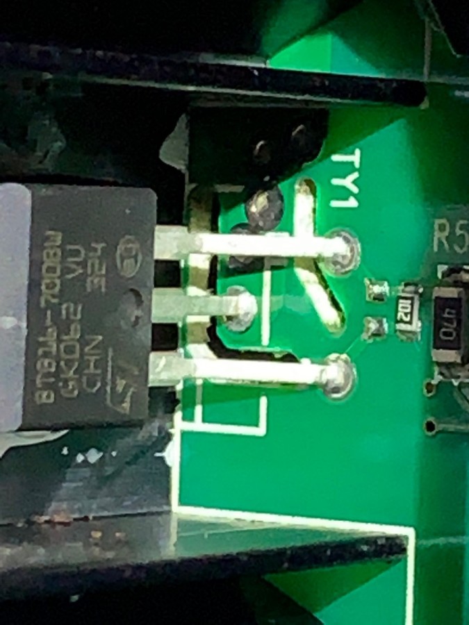

    Es ist eine ESAM 6620 EX3 und ich habe bei beiden Triacs mal das Halterungsblech abgemacht und Fotos von beiden gemacht.
    Der mit der Orangen Folie ist der TY6 und der auf der anderen Seite der TY1 (laut Aufdruck auf der Platine).

    Ich habe oben mal die Fotos von den beiden Triacs gepostet.
    Soll ich jetzt den TY6 wechseln und ist dieser der richtige?
    kaffee-welt.net/shop/index.php/Product/55-TRIAC-BTB16-700BW/
    Ja, diese kannst du gebrauchen, ist gleich an deine Triac.
    Arielle01 schrieb:
    Brauche ich die orange Folie dann neu oder nur den oben angeführten Triac darauf neu mit Wärmeleitpaste darauf geben?
    Folie kannst du drauf lassen, brauchst keine neue Folie.
    Aber Folie *muss* da sein bei neuem Triac weil die BTB nicht isoliert ist.
    Dieser Beitrag wurde bereits 2 mal editiert, zuletzt von Roland11 ()

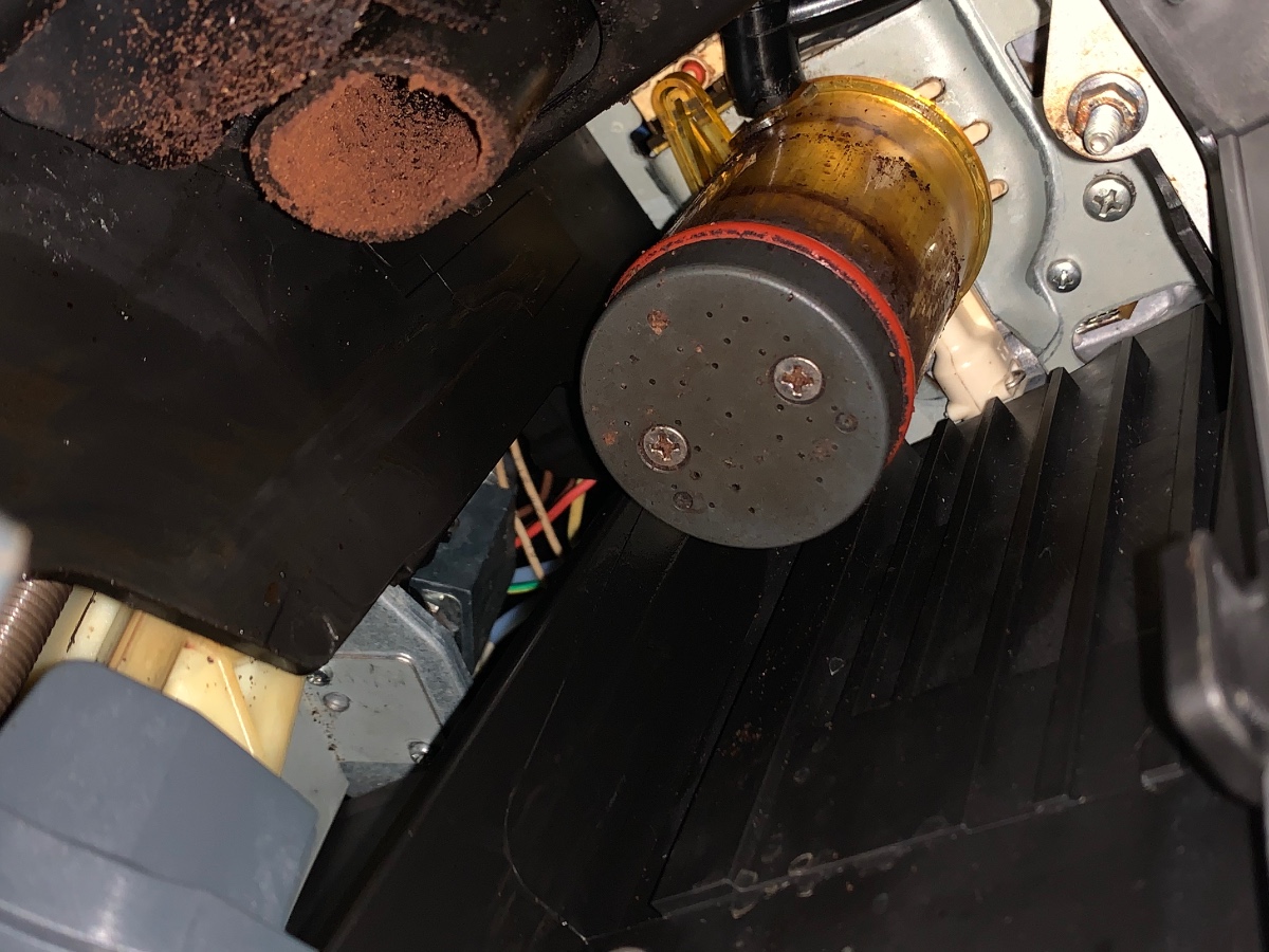

  • Wie schaut denn der obere Brühlkolben aus. Mach mal ein Foto.
  • Tür auf, von unten nach oben fotografieren, gut ausleuchten
  • Wenn im Brühkolben die Dichtungen hin sind, tropft es da während der Dampfproduktion und dieses Wasser fehlt in der Dampfheizung, die dann zu heiss wird. So hundertprozentig schaut der obere Brühekolben nicht aus. Ganz sicher weißt du es, wenn du die Tür mal überbrückst und mit offener Tür Dampf anwählst.
