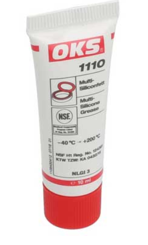

    Ich habe letztens eine Empfehlung für das OKS 1110 gelesen. Ist das besser? Oder egal?

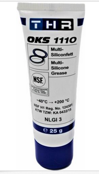

    Bzgl. des OKS 1110 habe ich übrigens gesehen, daß es neben der Tube mit rotem Aufdruck und rotem Deckel auch blaue gibt mit XAVAX oder oder THR als Beschriftung - und erst darunter die Bezeichnung OKS 1110.
    Wird dieses Silikonfett lediglich unter verschiedenen Labels verkauft oder ist nur die Tube mit dem roten Deckel das Originalprodukt?

  • Die Spezifikationen von dem von dir verwendeten Fett lesen sich quasi gleich zu dem OKS oder ähnlichen. Denke das sollte in Ordnung gehen.
