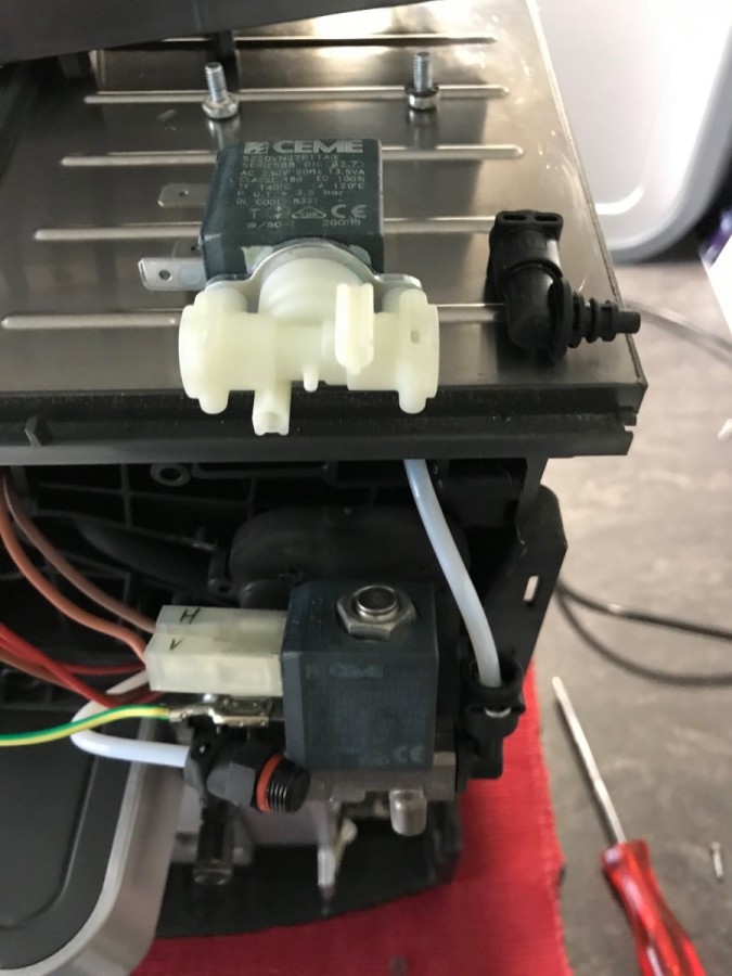

    Lade mal Bilder hoch, altes Ventil/neues Ventil
  • Blitzwunder
    8
    • 1. Februar 2020 um 10:54
    Oben im Bild das neue, unten das verbaute Ventil.

    • 2. Februar 2020 um 09:19
    Hallo.
    Für was brauchst Du einen geraden Anschluß?
    Der Ventilkörper hat doch schon einen geraden
    Anschluß für den Schlauch - der kommt direkt
    rein.
    Dass bei der Befestigung rumgepfuscht werden
    muss ist bei nichts außergewöhnliches. DeLonghi
    bietet nicht zwangsläufig Ventile mit gleichem
    Lochabstand der Befestigungslöcher als Ersatz
    an.

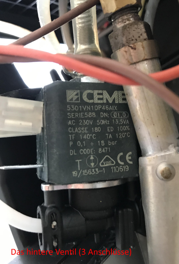

    Lade mal ein Bild von dem Aufdruck der neuen Ventilspule hoch.

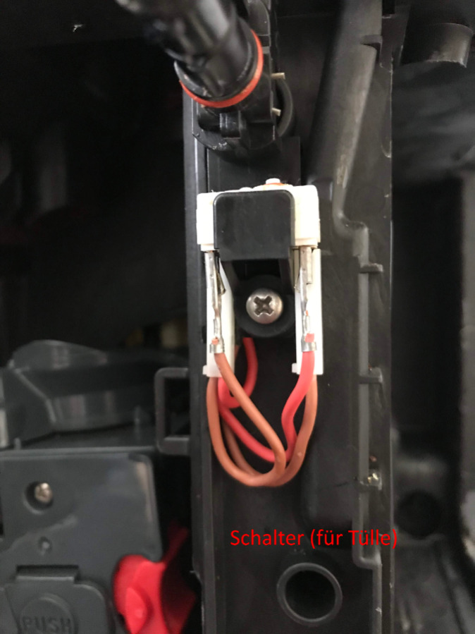

    Ich habe die vordere Abdeckung des Wasserauslass (Heisswasser, Entkalken) noch mal losgenommen. Dort ist auch noch ein elektrischer Anschluss. Wofür ist der?
    Lade hier auch mal ein Bild hoch
    Zitat von Blitzwunder
    Kommt nach dem Ventil noch was? Irgendein Sensor?
    Microschalter
    Microschalter
    Hier die Bilder, der vordere Sensor scheint der Microschalter für die Tülle zu sein.
    Was mich halt wundert, nach dem Ventil kommt halt nicht mehr viel, daher muss das Wasser doch durchgehen...
    Das habe ich so verstanden, daß da nicht angeschlossene Kabel wären. Hatte ich das falsch verstanden?
    Beschreib mal genauer. Was war der Urzustand, weswegen du eine Reparatur versucht hast. Und was hast du genau gemacht?
    Nein, falsch verstanden. Alles Kabel sind angeschlossen, mir war nur nicht klar wofür der Microschalter war. Inzwischen schon.
