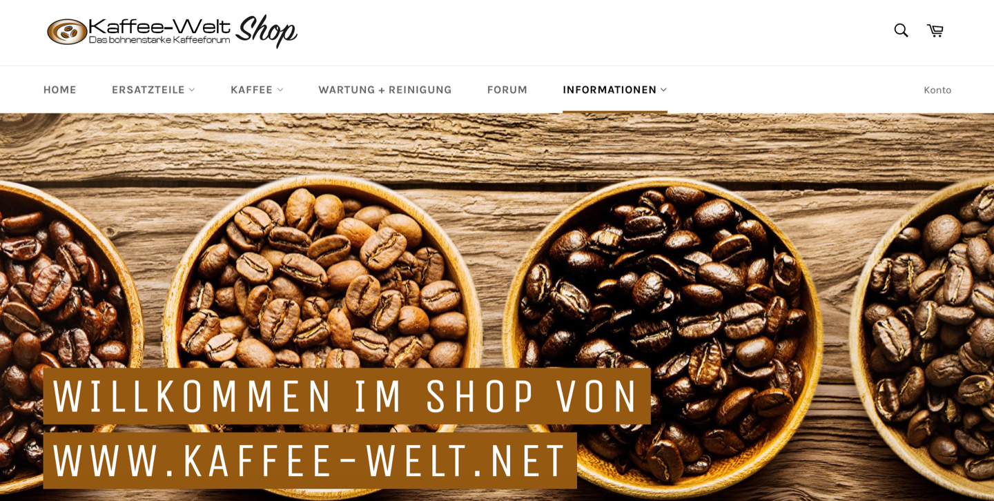

  • Nein, dass Menü unten ist nur eine Wiederholung des Menüs oben. Klicke oben in der Navigationsleiste oben auf „Ersatzteile“, dann öffnet sich ein weiteres Menü.
  • mmmh, ich bin der Meinung, dass es beim Öffnen des Shops gleich ins Blickfeld gerät:
    Aber lass uns das Support-Thema hier nicht kapern. Das mit dem Shop hat sich seit heute grundlegend geändert und spielt keine Rolle mehr. Mehr dazu aber an anderer Stelle.
