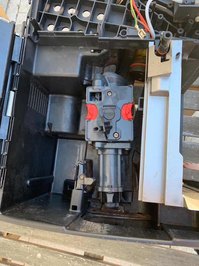

  • Moin, moin ihr lieben, der Antrieb ist da und ich bin dabei den alten auszubauen stoße aber dabei auf folgn+endes Hindernis, ich kann die Brühgruppe nicht ausrasten und rausziehen an den roten Knöpfen, habt ihr eine Idee? Ich habe mal ein Bild gemacht. Gruß don

  • Rechts unter die BG fassen, am hinteren rechten Ende (zum Antrieb hin) ist eine kleine Rasterung, die die BG hält. Mit dem Finger nach rechts schieben, dabei die Griffe drücken und BG vorsichtig entnehmen.
    P.S.: Es reicht das Blech der Dampfheizung an den beiden Schrauben zu lösen und von den Haltenasen abzuziehen. Dann kannst den Antrieb so rauskippeln, ohne die ganze DH auszubauen.

  • hallo zusammen, ich habe die Brühgruppe rausbekommen, der Tip war Super, vielen Dank dafür. Der Antrieb ist gewechselt und läuft. J Und ich muss das display mal wechseln man kann kaum was lesen, es war zwar vorher nur etwas aber jetzt habe ich ein wenig sagen wir mal Pünktchen Salat, und noch ne frage hinten drauf, das gemahlene Kaffeepulver bleibt im Schacht hängen, kann es sein das ich den Antrieb zu fest angezogen habe? Die Prima Donna hebt sich unten auch etwas leicht an in dem Moment wenn der Antrieb eigentlich nach rechts gehen müsste zum Brühen. Liebe Grüße Don
