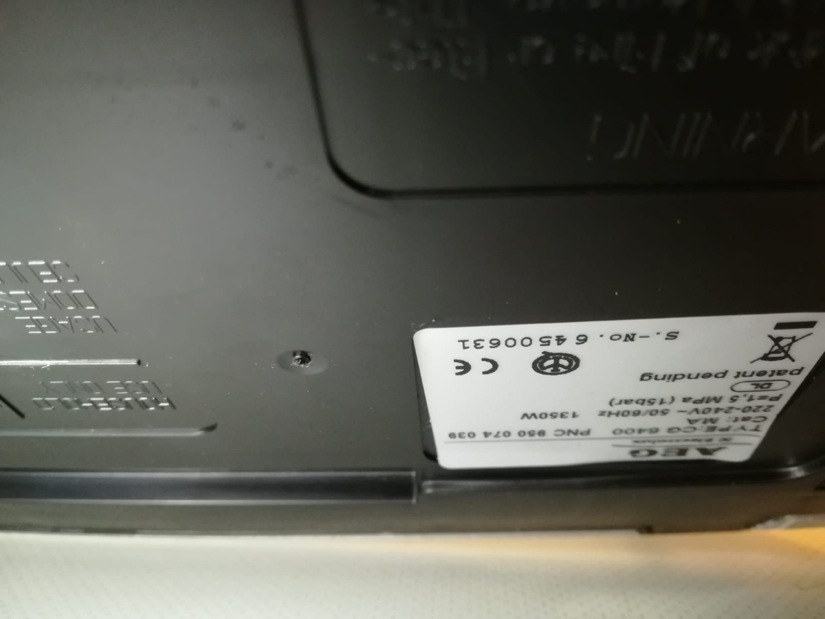

  • Welche Maschine ist es genau, sollte unter der Maschine stehen. HD 57....
  • Stimmt, ist eine CG6400. Maschine ist eine umgelabelte Delonghi. Ungefähr vergleichbar mit der ESAM 3400/4400/5400, zusätzlich mit Kannenfunktion. Grundsätzlich passen die ESAM Teile, bis auf Display/Leistungselektronik/Verkleidungsteile. Das bekommst du nur noch max gebraucht.
