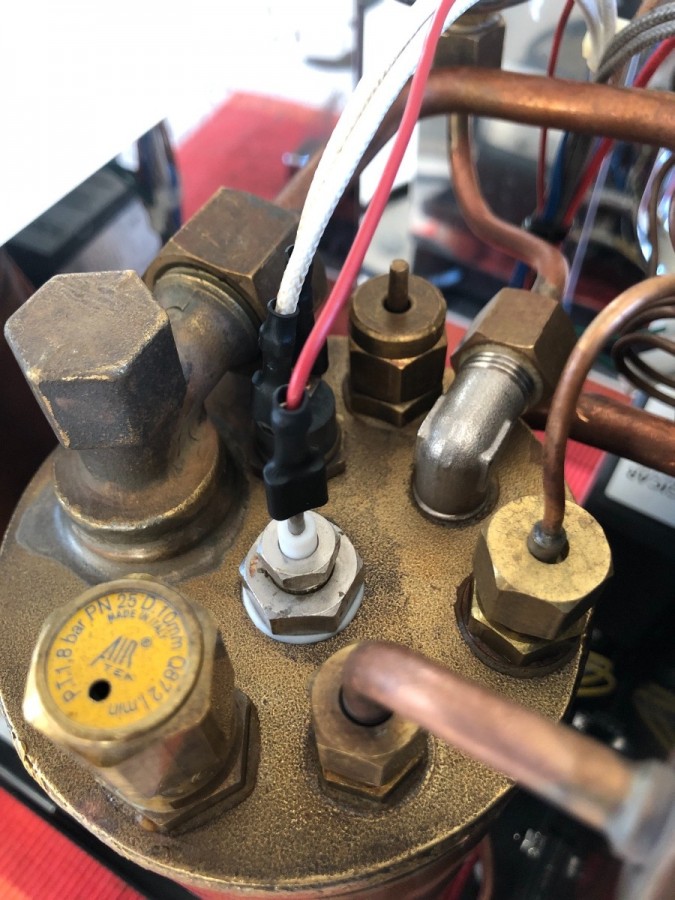

    Liebe Kaffee-Welt,
    ich bitte um eure Hilfe.
    Leider kann ich die undichte Stelle einfach nicht finden.
    Die Maschine heizt auf, stoppt bei ca. 1,3bar Kesseldruck, verliert innerhalb von ca. 1min. Druck und heizt wieder...
    Ich kann leider keine „undichten“ Stellen finden?! Was könnte ich übersehen haben?
    lG!

  • Hallo sepp_vom_wald,
    mit deiner Maschine ist alle in Ordnung. Sie muss regelmäßig nachheizen. Der Druck sinkt nicht, weil der Kessel undicht ist, sondern weil der Kessel und das darin befindliche Wasser abkühlen. Der Dampfdruck im Kessel ist von der Wassertemperatur abhängig (Google "Dampfdrucktabelle Wasser").
  • Danke Gregor!
    freut mich zu hören, dass mit meiner Maschine alles in Ordnung ist ... ich hatte geglaubt, dass der Druckabfall im Kessel "früher" langsamer von Statten gegenagen wäre - bin aber sehr froh, dass du mich beruhigt hast!
    Ich werde deinem Ratschlag betreffend Dampfdrucktabelle für Wasser nachgehen. Ich hoffe ich finde eine passende, die für mich auch interpretierbar ist.
    lG, Sepp
