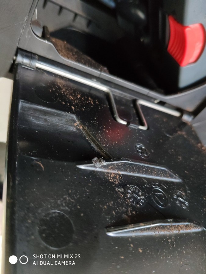

    Also muss die Klappe eine Rolle spielen. Diese besitzt auf ihrer Innenseite zwei Plastikstege, die vermutlich die Brühgruppe bei ihrer Fahrt "stützen" sollen. Der obere davon hat eine erkennbare Beschädigung (siehe Foto).
    Hat jemand eine Idee, was da passiert? Ich überlege, das Ding an der Stelle etwas abzuschleifen.

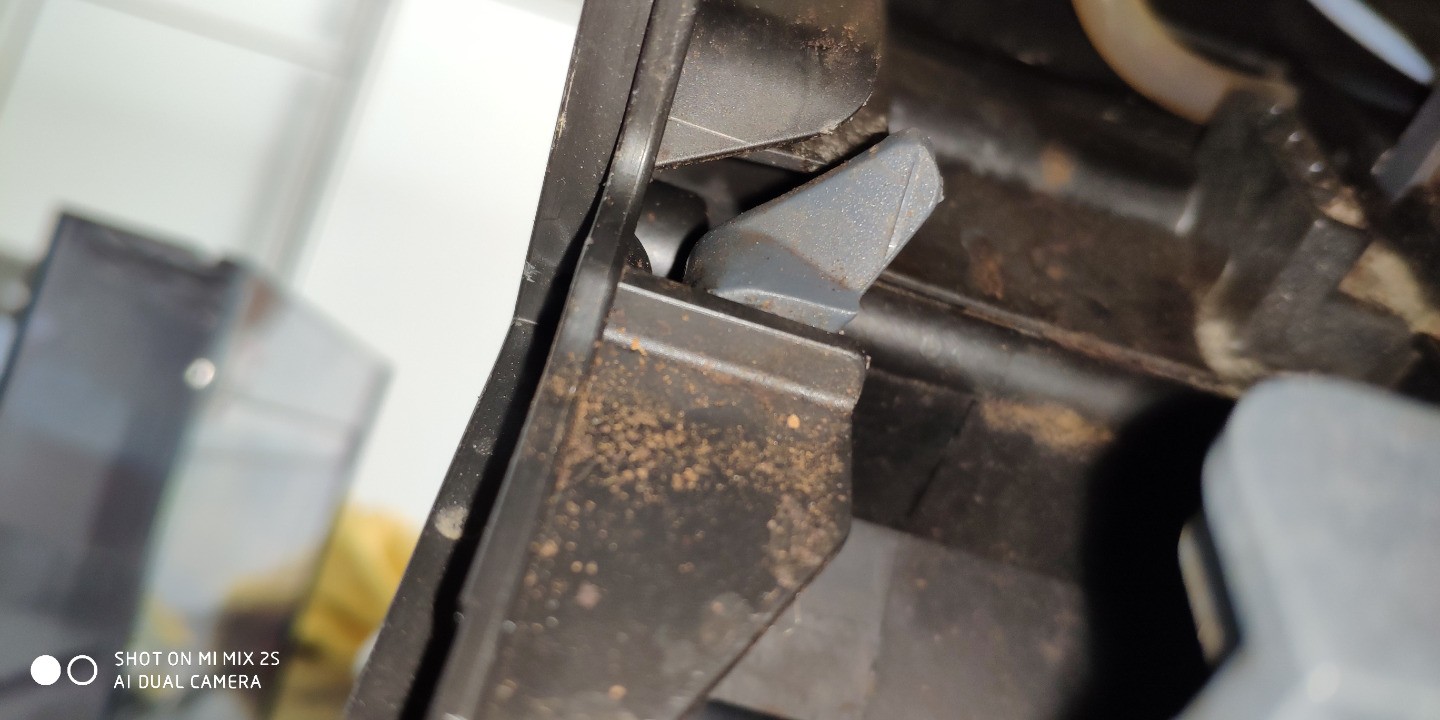

  • In der Öffnung zum Entnehmen der Brühgruppe siehst du links oben ein schwarzes Kunststoffteil. Wenn dieses fehlt oder defekt ist, wird der Hebel der Brühgruppe für den Tresterabwurf nicht richtig betätigt. Stattdessen wird das Gehäusechassis ein Stück richtung Wassertank gedrückt, dannach "schnackt" das wieder mit lautem Knall zurück.
    Müsste dieses sein:
    komtra.de/delonghi-ersatzteile…elonghi-brueheinheit.html
    Meistens bricht die entsprechende kunststoffhülse am Gehäuse ab (in der Regel durch falsch zusammengebaute Brühgruppen nach Revision), an der dieser Hebel befestigt wird. Da hilft nur komplette Demontage und tauschen der Gehäusehälfte. Nicht teuer, aber viel Schrauberei.
    komtra.de/delonghi-ersatzteile…-kaffeevollautomaten.html

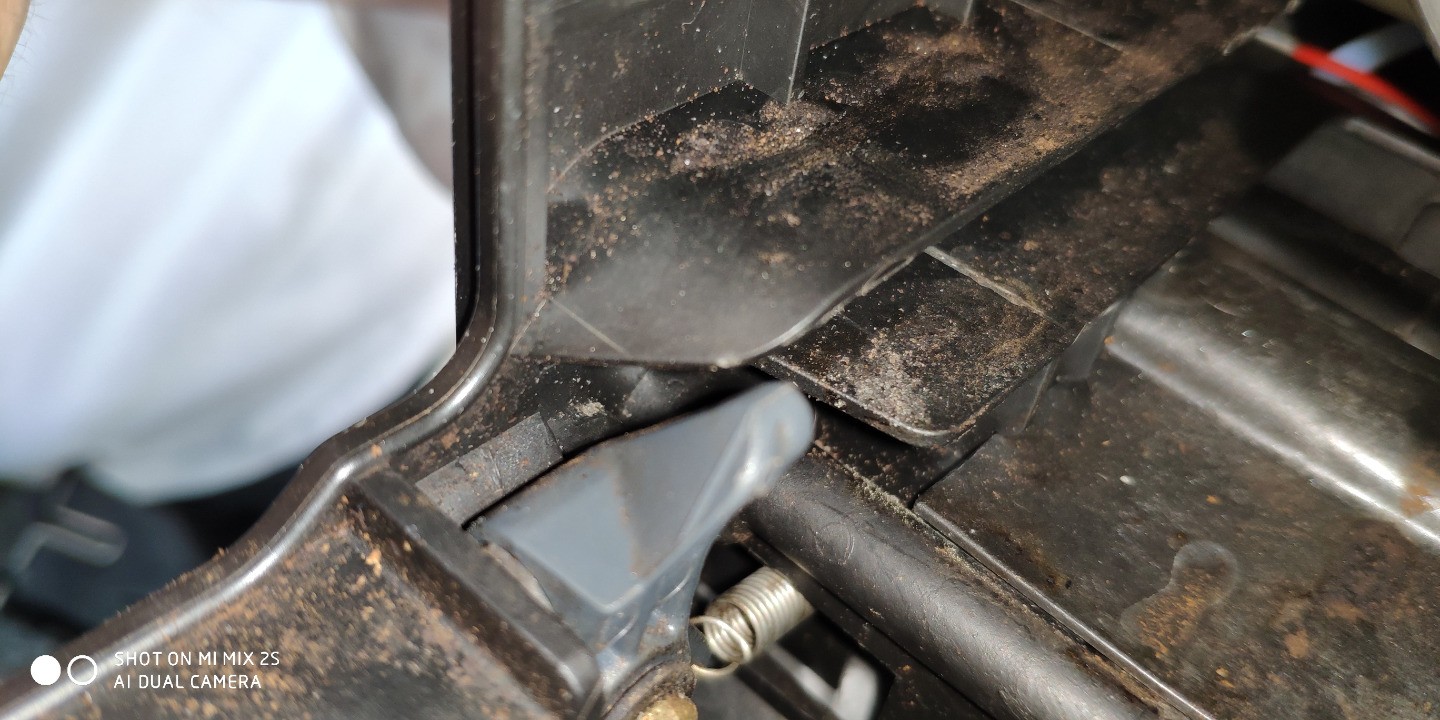

    vielen Dank für die Antwort! Ich habe gerade nachgesehen, aber das Teil ist noch da, federt und sieht vollständig aus (siehe Fotos), oder ist es möglicherweise etwas abgenutzt? 9500 Bezüge hat es hinter sich...

  • Wenn der Hebel noch komplett ist, Schwein gehabt.

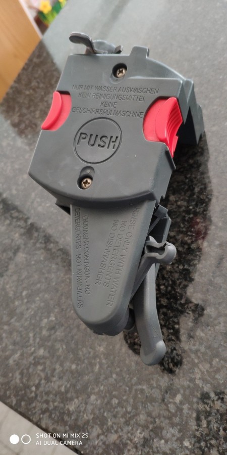

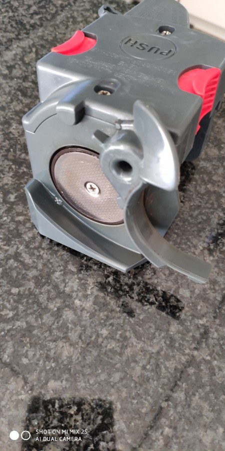

    Die Brühgruppe schleift im normalfall nicht an der Klappe entlang. Mach mal ein Bild von der Brühgruppe, wo man den Abstreifhebel sieht.
    Auch solltest du die komplette Brühgruppenhalterung kontrollieren. Wenn da was lose oder/und verschlissen ist, kann das auch zu dem Verhalten führen.
    Bei der Gelegenheit auch sofort die Spindel des Antriebs schmieren.
    9500 Tassen sind nicht so viel, unsere Ecam hat 25000 Bezüge, da knallt nichts.
    Habe mir die Fotos nochmal angesehen, kann schon sein das da ein Teil am Hebel fehlt.

    Fotos habe ich schonmal angehängt. Ich habe die Brühgruppenfahrt einmal mit und einmal ohne Serviceklappe gefilmt (youtube braucht sehr lange für die SD-Verarbeitung), ein interessantes Detail vorweg: bei geschlossener Klappe springt in dem Moment, wo es ansonsten knallen würde (vermutlich weil der Wassertank davor ist), die Klappe auf. Also kommt die Brühgruppe definitiv an die Klappe.
    Vielleicht kannst du am Video ohne Klappe sehen, was da falsch läuft. Die Links setze ich rein, sobald die Videos verarbeitet und online sind.
    Vielen Dank!
    Ergänzung: Sehe deine Nachricht gerade. Ja, die Spitze sieht etwas kürzer aus, aber keine Bruchkante, also vielleicht tatsächlich Abnutzung. Ich bestelle einfach mal so ein Teil.
