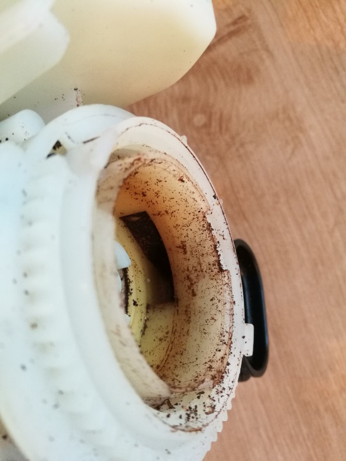

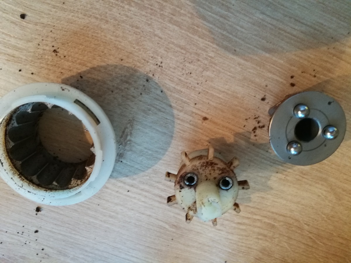

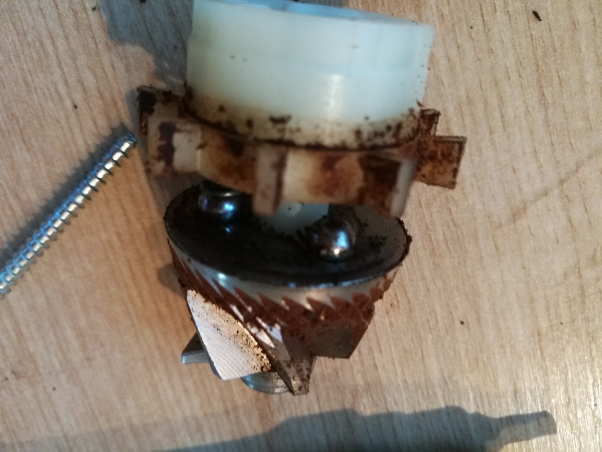

  • Ich habe das Mahlwerk mit einem Pinsel ausgewischt und "abgekratzt", nach dem ich es auch nicht nur ausgebaut sondern auch auseinandergeschraubt habe. Ausgesaugt habe ich es jetzt nicht. Fotos sind anbei. Video habe ich gemacht aber ist noch nicht bei YouTube, weil ich das noch nicht gemacht habe. Gibt es da auch einen anderen Weg, das Video hier reinzustellen?

  • Das hört sich jetzt nicht so an, als ob die Bohnen auch gemahlt werden.
    Ist die Bohneneinzugshilfe unter der Befestigungsschraube auch noch montiert ?
    Befindet sich das gemahlene Kaffeemehl im Auffangbehälter ?
    Dort sollte schon einiges liegen !
    Gruß Peter :1f44b:
