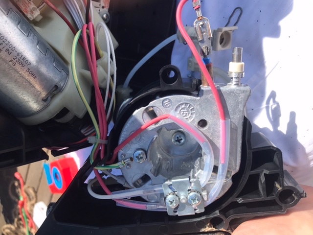

    Nach dem Anschalten startet ein ganz normaler Spülvorgang. Wenn man danach auf die Kaffee-Taste drückt, dann mahlt das Mahlwerk, es fährt ein Schlitten hin und her und es baut sich ein Druck auf, wo normal schon der Kaffee läuft. Das mit dem Druck dauert sehr lang und es kommt nichts raus bis auf ein paar Tropfen. Wenn man die Maschine dann ausmacht, entweicht der ganze Druck. Das Problem tritt auch bei der Spültaste auf (natürlich ohne Mahlvorgang). Entkalkung hat leider nichts gebracht.

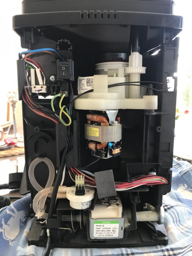

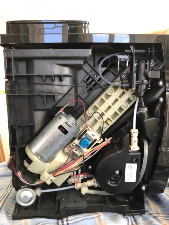

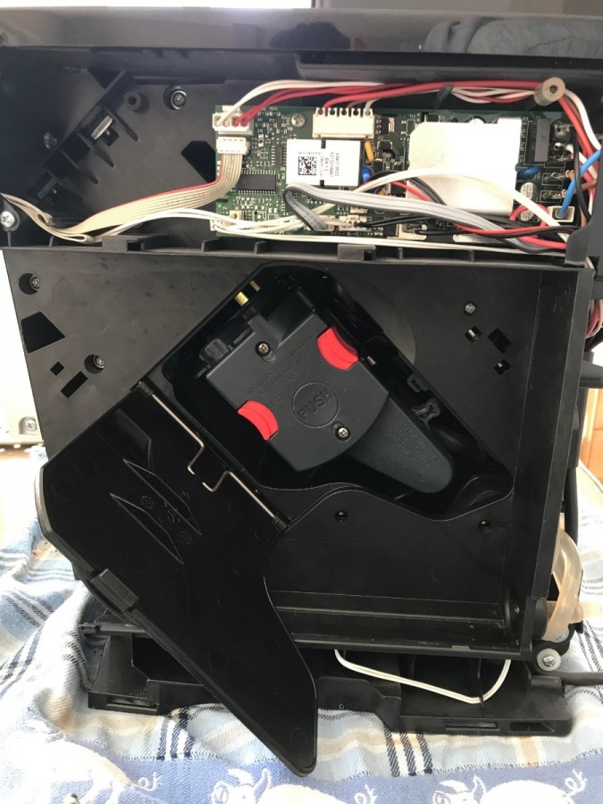

    Ich habe die Verkleidung mal abmontiert. Es ist nichts Auffälliges zu sehen, oder (Fotos anbei)?
    Wo sitzt die Pumpe, macht es Sinn diese mal zu tauschen? Habt ihr andere Ideen? Was soll ich prüfen? Braucht ihr vielleicht andere Fotos oder ein Video für eine bessere Einschätzung?

  • Hallo, Standardfrage, womit wurde entkalkt?
    Vermutlich Standardfehler, oberer Brühkolben muß revidiert (zerlegt,gereinigt und mit neuen Dichtungen versehen) oder am Besten ausgetauscht werden.
    Die Pumpe ist das Teil mit dem grünen Aufkleber auf deinem 2. Bild ganz unten.

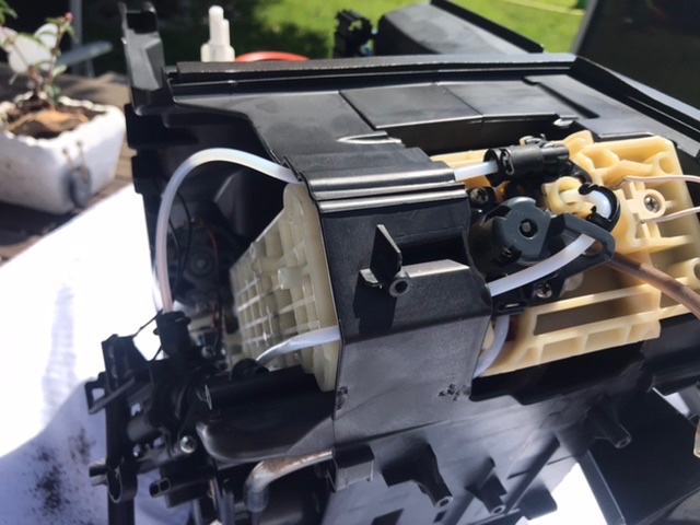

  • Hallo zusammen. Endlich bin ich dazu gekommen den oberen Brühkolben zu revidieren. Hat sich tatsächlich Spaß gemacht (wobei das schon echt viele Teile sind an die man ran muss), so dass ich abschließend auch noch die Brühgruppe revidiert habe.
    Dann die Enttäuschung beim Anschalten. Gleiche Symptomatik wie vorher :1f616:
    Und jetzt? Was könnte es noch sein, habt ihr noch Ideen?
    Die obere Brühgruppe war übrigens nicht übermäßig zu. In den youtube Videos gab es schlimmere :1f609:
  • Wurde das Sieb und das cremaventil der Brühgruppe demontiert und alles richtig gereinigt? Alle Schläuche auf Durchgängigkeit geprüft? Einfach step by step vom Wasserzulauf an jeden Schlauch lösen und durchpusten. Irgendwas muss da noch dicht sein. Wenn alles frei ist kann es nur noch an der Pumpe liegen.

  • Karsten81 schrieb:
    Bei den kleinen weißen Schläuchen (die mit dem goldenen Ring zur Arretierung) war dies so ohne Weiteres nicht möglich. Meinst Du diese weißen Schläuche?
    Ja genau. Die sind sogar am wichtigsten, da sich diese auf Grund des kleinen Querschnitts sich viel eher zusetzen.
    Sollte ich nichts finden, was es sein kann, würde ich einfach mal eine neue Brühgruppe kaufen.
    Damit erstmal warten. Wie geschrieben, erstmal alles auf Durchgängigkeit prüfen. Eine 50ml Spritze und ein kurzes Stück Silikonschlauch o. ä. können dabei sehr behilflich sein. Den Durchlauferhitzer auch auf durchgängigkeit testen.
    Wofür benötige ich das kurze Stück Silikonschlauch?
    Vorne auf die mit Wasser oder Entkalkerlösung gefüllte Spitze, andere Seite auf den dünnen Druckschlauch zum Durchspülen/ prüfen.
  • Anschlüsse ab, Spritze mit Schlauch oder nur Schlauch, durchspülen oder durchpusten.
    Vorher natürlich Netzstecker ziehen!
    Auf den 3. Foto oben Sitz der unten hinter der schwarzen Kunststoffabdeckung.
    Die Anschlüsse sind diese Creme weißen Teile. Einer kommt unten waagerecht von der Pumpe, oben rechts ist senkrecht der Abgang.
