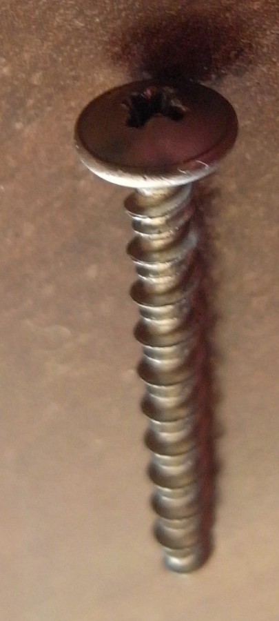

Guten Tag,
bin mir nicht sicher, ob ich hier mit meinem Anliegen richtig bin:
Ich suche für meinen Brühkolben der ESAM 6600 eine Ersatzschraube, die den durchsichtigen Teil mit dem beigefarbenen verbindet. Der Kreuzschlitz im Kopf ist sehr klein und ich habe ihn ausgefutscht. Habe zwar die Schraube mit Müh und Not mit einer Zange rausbekommen, aber jetzt fehlt halt der Ersatz. Kann auch gern eine sein mit großzügigerem Kopf. Die Schraube hat ja auch ein seltsames Doppelgewinde.
Schon einmal vorab vielen Dank! -
Foto? Ich verstehe die Position nicht so ganz.
Es gibt aber auch nur 4 Schrauben. 3 sind unten, 1 oben für den Halter. Die lange oben ist gemeint? -
Genau, denn die anderen haben ja einen normal großen Kreuzschlitz
Das ist auch kein Kreuzschlitz sondern Torx.Lange Kaffeespaß mit Delonghi =
ESAM 3.120S EX.1 (BJ 12/2015) im Büro Stand 20.12.2023 = 100000 Bezüge. -
Banane, die alte Generation hat Kreuz und nudelt ab
aber stimmt schon!
OK, sorry, hatte bis jetzt nur Torx.Lange Kaffeespaß mit Delonghi =
Egal, ob Kreuz oder Torx (bei mir ist es keine Torx, die wäre mir sogar noch lieber, aber das Gewinse sollte schon passen). Weiß jemand, wo man diese Schraube, mit der die beiden Teile des Thermoblock-Kolbens verbunden werden, herkriegt?
Dieser Beitrag wurde bereits 3 mal editiert, zuletzt von aegleise ()
Die Schraube hat ein spezielles Kunststoffgewinde, die wirst du nicht so einfach bekommen. In irgendeinem Beitrag habe ich da Mal einen Tipp gegeben für eine ähnliche. Weiß aber nicht mehr wo.Lange Kaffeespaß mit Delonghi =
Danke Heini-22 für den Hinweis zu dem speziellen Gewinde. Als Laie bin ich ja froh, es von mir aus gesehen zu haben.
Und auch danke schon einmal OlliFfm für das Nachgucken -
Griff in die Kiste: Pumpen.
Herrlich, wenn andere meinen Ordnung schaffen zu müssen und alles in so kleine Kisten packen.
3. Kiste: Aua, mit Spitze nach oben.
Schickste mir Adresse vie PN, ich tüdel die in Tesa und ab in Briefumschlag. -
