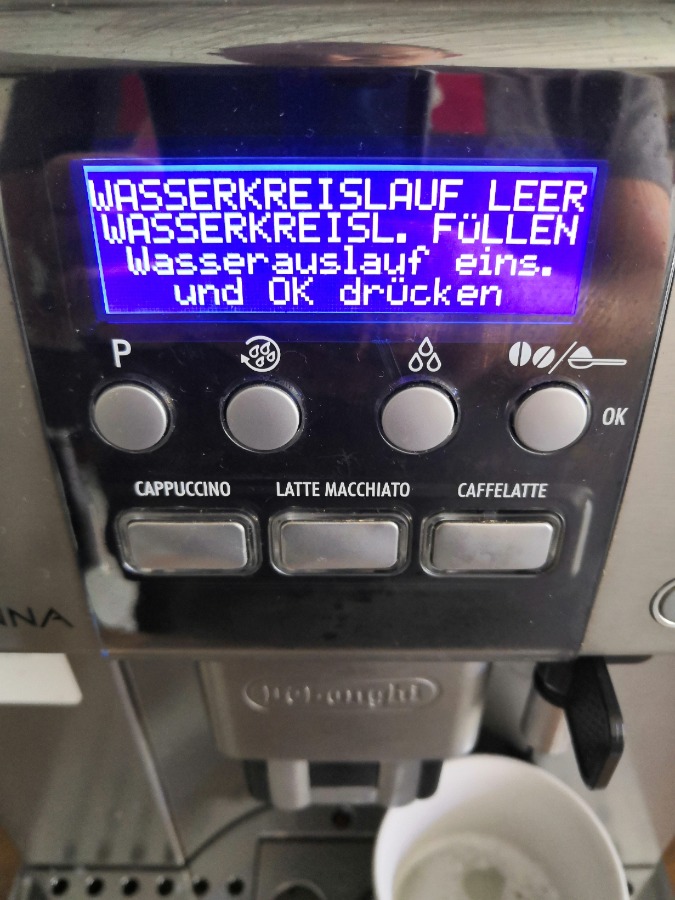

Hallo Ihr Lieben ich habe seit gestern ein Problem mit meiner Esam 6600. Bei der Zubereitung von Milchschaum beginnt die Maschine zu brummen und die Milchschaumproduktion wird beendet, auch die Warmwasser Funktion geht dann nicht. Die Kaffee Zubereitung funktioniert. Ich habe mal ein Video an gefügt und den Fehler der dann angezeigt wird.
Esam 6600 Milchschaum und Warmwasser defekt
da scheint eines der bedien Magnetventile defekt zu sein.
Verbaut sind:
- 2-Wege Magnetventil 3 Bar
- 3-Wege Magnetventil 18 Bar
Um heraus zu finden welches defekt, müsste man das Gerät aufmachen und hören, welches von beiden summt.
LG -
Welches hat eigentlich welche Aufgabe, man könnte es so eingrenzen.
Nicht wirklich.
Beide sind für den Heißwasserauslauf !
Das 2 Wege dienst als Tropfschutz für den Auslauf.
Das 3 Wege reguliert den Zulauf zur Dampfheizung.
LG -
Im Testmodus kann jedes Ventil einzeln getestet werden, die Tasten oben rechts für 1 Tasse
