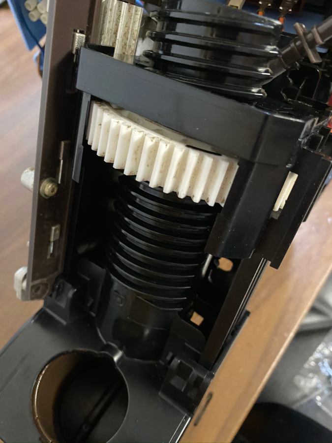

    Ich habe hier eine JURA J9.2 Nach dem Einschalten fährt die Brühgruppe nach oben stoppt, dann gleich ausschalten.
    Beim Einschalten fährt die Brühgruppe komplett nach oben zum Anschlag und stoppt dann nicht mehr!
    Getauscht habe ich schon Brühgruppe reviert und Encoder (40€) erneuert.
    Was für Grund führt zu dieser Ursache?
    Ich vermute einen Elektronikfehler, oder hat jemand eine Idee, was man noch machen könnte?
    Video kommt noch.
    Viel Grüss
    Martin Mayer
    Mechanische Kentnisse vorhanden: JA | Elektrische Kentnisse vorhanden: JA | Messgerät vorhanden: JA
      155,54 kB, 675×900, 1.321 mal angesehen

  • OlliFFM schrieb:
    Stecker vom Encoder abziehen, starten.
    Strom erneut aus, Encoder drauf, starten.
    Mit Durchgangsprüfer testen ob von der Logik zum Encoder Verbindung steht, starten.
    Ergebnis?
    Ich habe Stecker von Encoder abziehen, aber funktioniert nicht.
    Brühgruppe fährt dreimal oben und unten, dann gleich hoch bis Anschlag und stoppt dann nicht mehr. Kaffee ist aussschalten. Siehe Video-
    Durgangsprüfer mit dem Messgeräte Kabel von Encoder zum Logil messen, alles ist Ok.
  • OlliFFM schrieb:
    Überprüfe die Halterung vom Motor, ob die gebrochen ist
    Motorhalterung ist alles ist Ordnung, aber noch fragen, ob ein Zahnrad mit Spiel defekt. Siehe Video.
    OlliFFM schrieb:
    Evtl. die Entkalkung abgebrochen, dann sieht es ebenfalls so aus.
    Ich würde statt anschalten Entkalkung starten
    Wie ist funktioniert? Wie soll ich die Entkalkung zu starten, obwohl immer Kaffemaschine ausschalten?
  • Hinderdaeler schrieb:
    Tippe da auch auf Elektronik oder Trafo. Das da die Versorgungsspannung für die Steuerung zusammenbricht.
    Die Funktion bei abgezogenem Encoderkabel ist normal
    Ich habe ein Trafo mit dem Messgerate gemessem, das ist ok. Spannung 15V und 9V-
    Was meinst du? Encoderkabel ist normal? Frage, Warum, die Brühgruppe fährt gleich hoch bis Anschlag und stoppt dann nicht mehr. Ich habe Brühgruppe rausnehmen und grosse weisse Zahnrad klemmt war.
