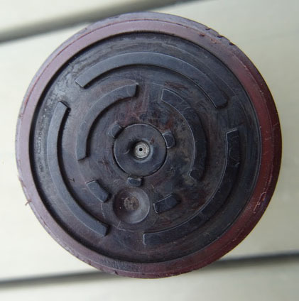

    Hier nachgereicht das Foto vom oberen Kolben ohne die 2 entfernten Metallsiebe. Man kann das Labyrinth mit "Kügelchen" in der Mitte erkennen...
    Sorry, es ist bei genauem Hinschauen eine metallische Platte mit Loch (Düse)

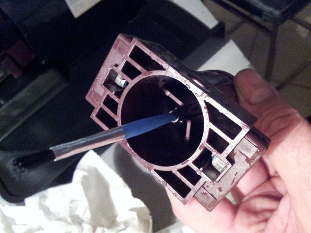

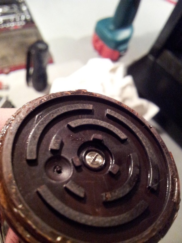

  • Ich hole meine altwährte Methode mal raus, die mir so manchen "fast" verstopften Auslaufkolben gerettet hat....verbindlich!
    Das letzte Bild zeigt den Kolben ohne Sieb, das hatte ich an einem defekten mal runtergerissen, und die Nadel schaut etwas durch

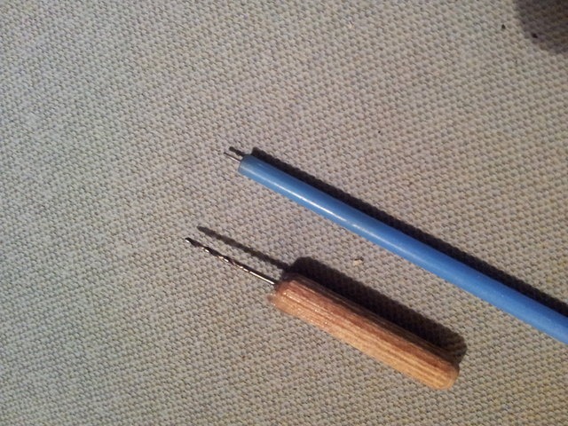

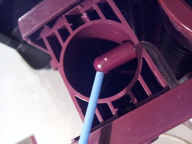

  • Aufregen, geht das bei gutem Kaffee überhaupt? :1f607: :1f600: :2615:
    Ja, eine klassische Nähnadel.
    Aber nicht aus Omas Nähkästchen sondern aus meinem. Als Muttersöhnchen habe ich nicht nur Kochen & Backen gelernt sondern auch noch Nähen :1f602:
    Ich hatte von einem alten Kolben das Sieb abgerissen um die passende Nadel zu finden, ich meine die hat jetzt 0,8mm....
    Dann die Nadel heissgeglüht und schnell in einen Kunststoffpinselstil eingedrückt.
    Die Länge ist wichtig, die die aus der Düse bei vollem Druck rausschauen kann. Zu lang = Sieb kaputt.
    Also ist eigentlich trivial und dennoch schnell zu handhaben, die Düse reinigen dauert so wenige Minute.
