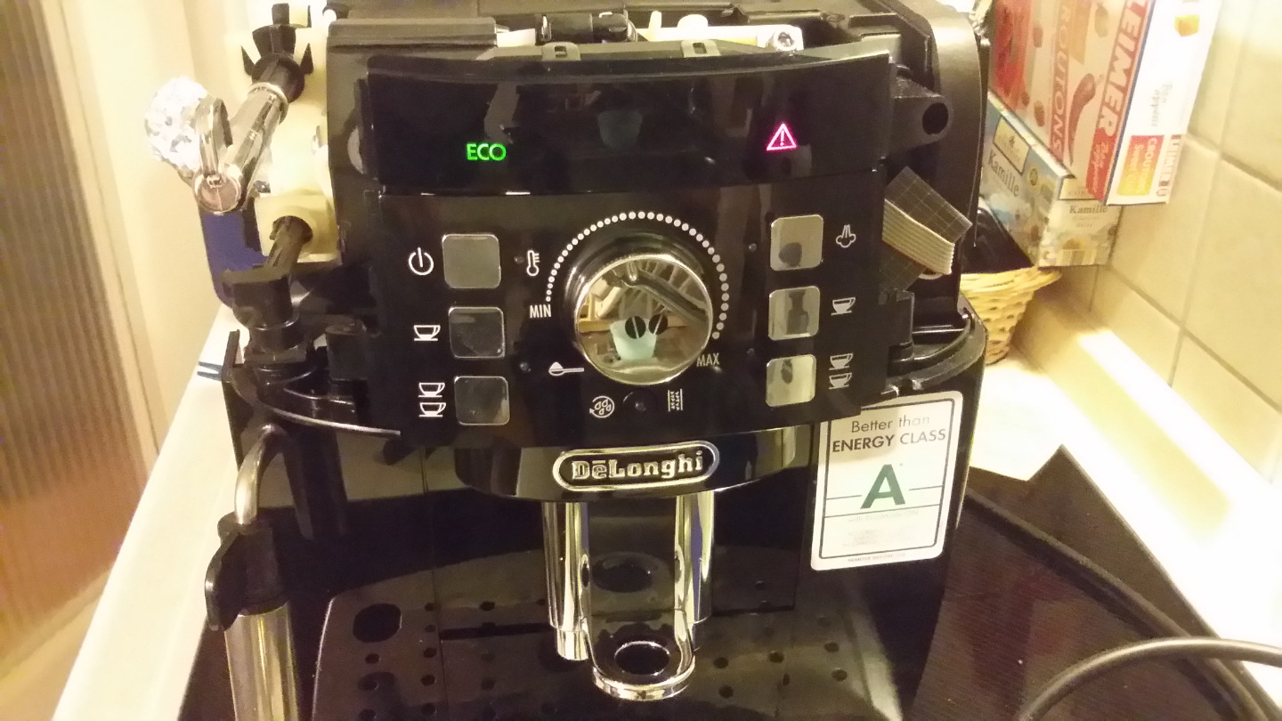

    Hallo geschätztes Forum,
    ich darf mich mal wieder um o.g. Maschine kümmern.
    Zur Vorgeschichte: Es wurde Kaffee mit einem sehr lauten Knacken gemahlen und in die Brühgruppe abgegeben. Beim Hochfahren der Brühgruppe und zusammenpressen des Kaffeemehls ist die Maschine in den Störmodus mit dem roten Ausrufezeichen stehen geblieben. Nun leuchtet nach dem Einschalten ganz kurz die Aufheiz-LED und die Spül-LED und dann kommt sofort das rote Ausrufezeichen und sonst gar nichts mehr.
    Ich habe die Brühgruppe manuell heruntergedreht und ausgebaut, zerlegt, neu gedichtet und gereinigt. Allerdings besteht der Fehler nach wie vor.
    Wer hätte eine brauchbare Vorgehensweise oder eine Vermutung woran es liegen kann?
    Vielen herzlichen Dank für eure Unterstützung
    Hier noch ein Link zu meinem Video:
    dropbox.com/s/xix7co33ibtrtz5/20200506_210352.mp4?dl=0

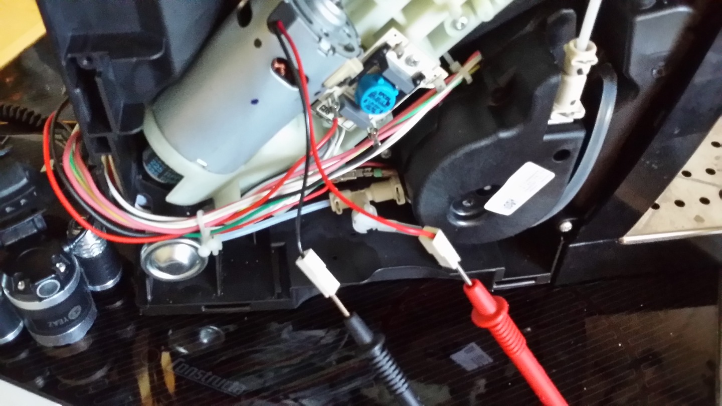

    Ich habe jetzt den Widerstand vom Antriebsmotor gemessen. Zum Messen habe ich die zwei Kabel genommen welche sonst an der Entstörplatine angeschlossen sind. Siehe Bild
    Ich habe auf allen Rasterungen diese Anzeige gehabt .340 kohm ( sind das dann 340 Ohm . ) siehe Bild
    Da die Rede von "ca." 240 Ohm war, sind die .340 jetzt als defekter Motor anzusehen, oder gibt es da Toleranzen?
    Ich bitte nochmal um Aufklärung oder Tipps für ein weiteres Vorgehen.
