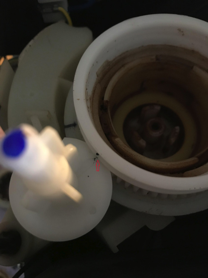

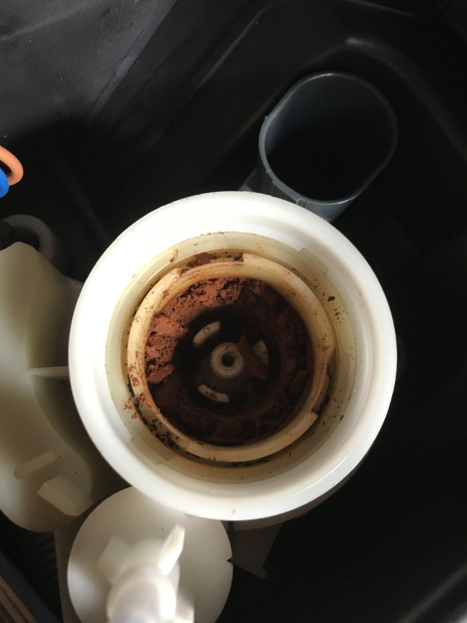

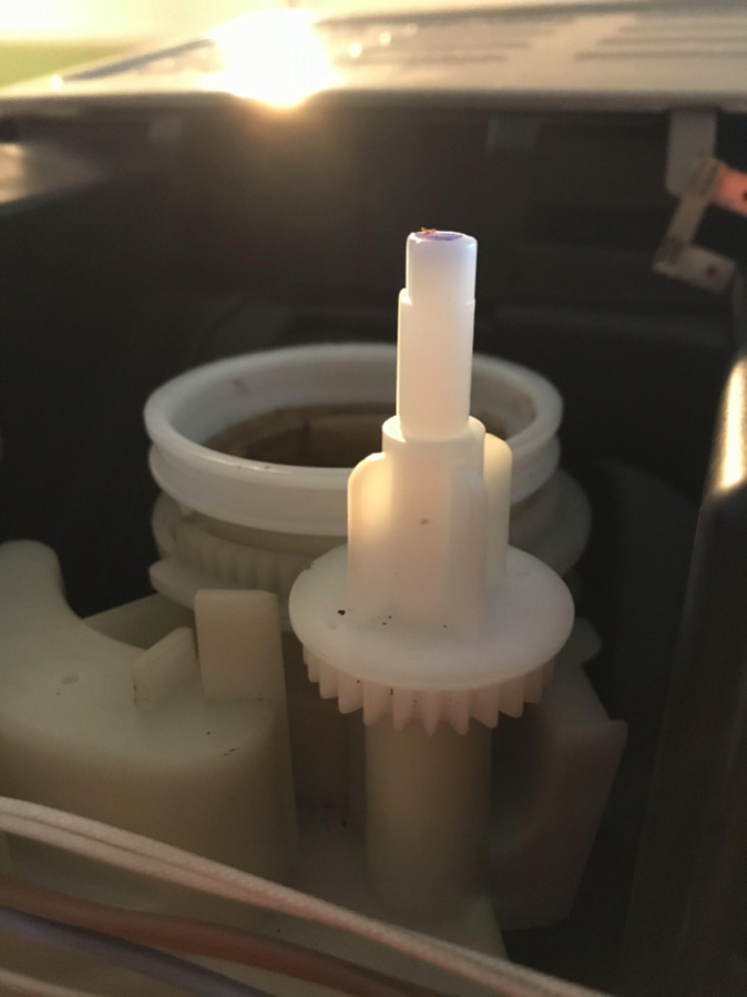

  • Hallo zusammen,
    ich habe das Mahlwerk gestern nochmal auseinandergenommen. Die Kugeln saßen korrekt. Die Zentralschraube (Torx) könnte etwas zu stark angezogen worden sein. Ansonsten war alles korrekt montiert. Kugeln saßen da wo sie hingehören. Ich habe mal ein paar Fotos gemacht und ein Video. Ich denkedas ich die Grundstellung der Mahlgradeinstellung falsch habe. Die Punktmarkierung auf der Mahlgradeinstellung und der gegenüberliegende Punkt auf auf dem Mahlwerk habe ich gemacht (Foto 2; roter Pfeil). Ich denke aber das diese falsch ist.
    Ich habe für die Grundeinstellung eine Anleitung gefunden. Diese gilt aber nur wo der ?Mahlwerkkranz? gelocht ist. bei mir hat er keine Löcher. Weiß einer wie man dieses Mahlwerk in die Grundeinstellung bringt?
    ich denke nämlich das der Mahlgrad so viel zu fein ist. Auf Foto 5 sieht man nämlich auch das dass Kaffeepulver stark verdichtet ist (oder denkt ihr das ist normal?

  • Die Justierung habe ich nicht zerlegt. Ich weiß halt nicht mehr (ja ich weiß es ist dumm sich das nicht zu merken :1f62b: ) wo das Justierrad/Mahlwerkseinstellung stand als ich es auseinandergebaut habe. Ich hatte die Mahlwerkseinstellung vorm auseinanderbauen auf Stufe 7 gestellt. Ich hoffe jemand kennt für dieses Mahlwerk die Grundeinstellung. Sonst probiere ich mal den Pfeil auf die Kerbe auszurichten. Aber ich warte nochmal ob sich jemand meldet. LG
  • Schau dir Mal bei den diversen Ersatzteilhändlern die Fotos des Mahlwerks zu deiner Maschine an. Dort kann man eigentlich immer ganz gut sehen wie es stehen muss. Hat mir schon geholfen.
