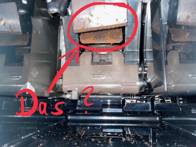

    Meinst du damit genau die beiden stellen die ich im Anhang markiert habe?
    Darf bzw soll ich zum reinigen des wassertanks eigentlich den Claris Filter entnehmen? Finde den Tank sehr schwer zu reinigen da ich mit der hand nicht rein komme.

    Das von dir markierte braune Teil ist die Tresterschaufel. Die dient dazu, den Kaffeesatz abzustreifen. Die kannst du auch ganz gut mit dem angefeuchteten Papier reinigen. Dahinter und darüber befindet sich das Brühsieb aus Edelstahl. Das kannst du ganz gut mit den Fingern ertasten.
