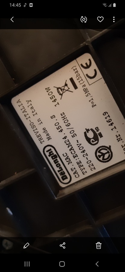

    Du meinst sicherlich 23.450 :1f609:
    entweder ein Magnetventil schaltet nicht richtig, oder der obere Brühkolben ist durch.
    Wenn Du möchtest, kannst Du mir das Gerät gerne schicken.
    Schreib mich einfach privat an.
    also am Gerät unten steht die 24.450.s.bild
    Wie geht das mit dem privat anschreiben? :1f612:
