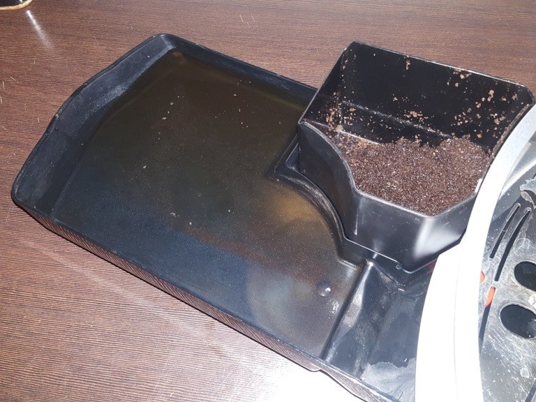

    Es würde Wasser nach 4 Kaffee-Bezügen aus dem Boden der Maschine austreten. So. Nun habe ich das ausprobiert und konnte es nach 5 Kaffee-Bezügen nicht bestätigen. Was mir aber aufgefallen ist, ist folgendes:

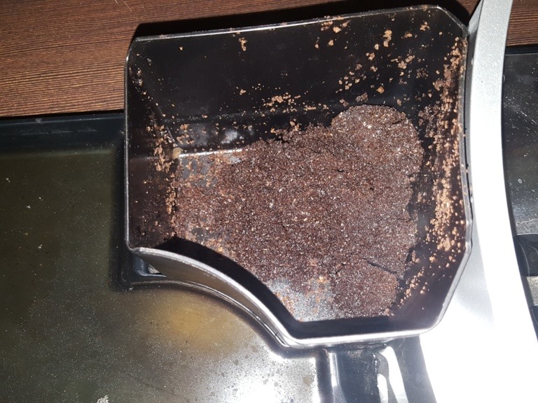

    1. Der Trester ist total nasser Matsch.
    2. Die Auffangschale ist Zweigeteilt. (Kenne dies von der Prima Donna nicht so). Es läuft massiv Wasser in den hinteren Teil der Schale. Ist das normal?! Nach den 5 Tassen Kaffee x 180ml = 900ml hatte ich 250ml Drainage-Wasser in dem hinteren Teil der Auffangschale. Kann mir vorstellen, dass dies nicht so sein soll. Unten das Bild nach 5 Kaffeebezügen.
    Für was ist denn diese hintere Auffangschale gut … wenn nicht gerade anscheinend was kaputt ist. :1f609:
    Habt ihr eine Ahnung, woran das hängen könnte?!
