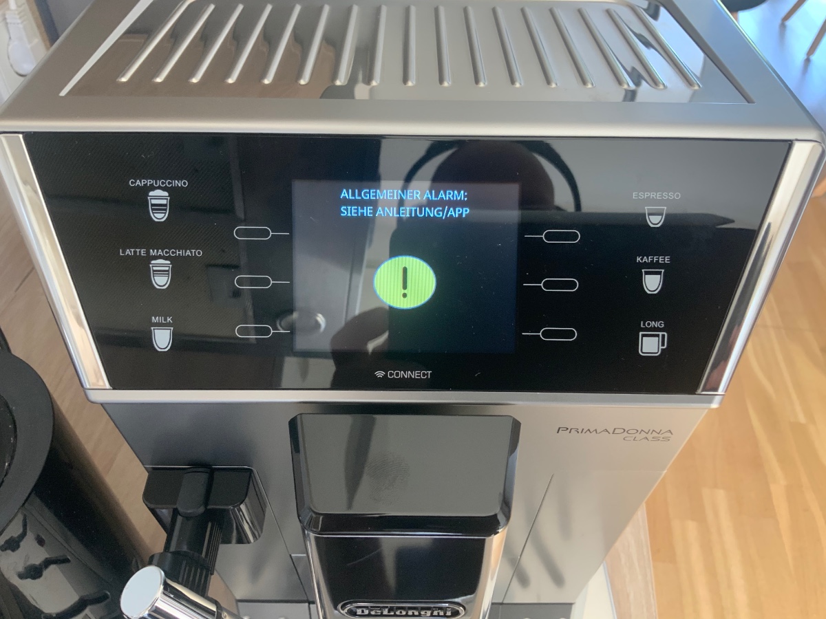

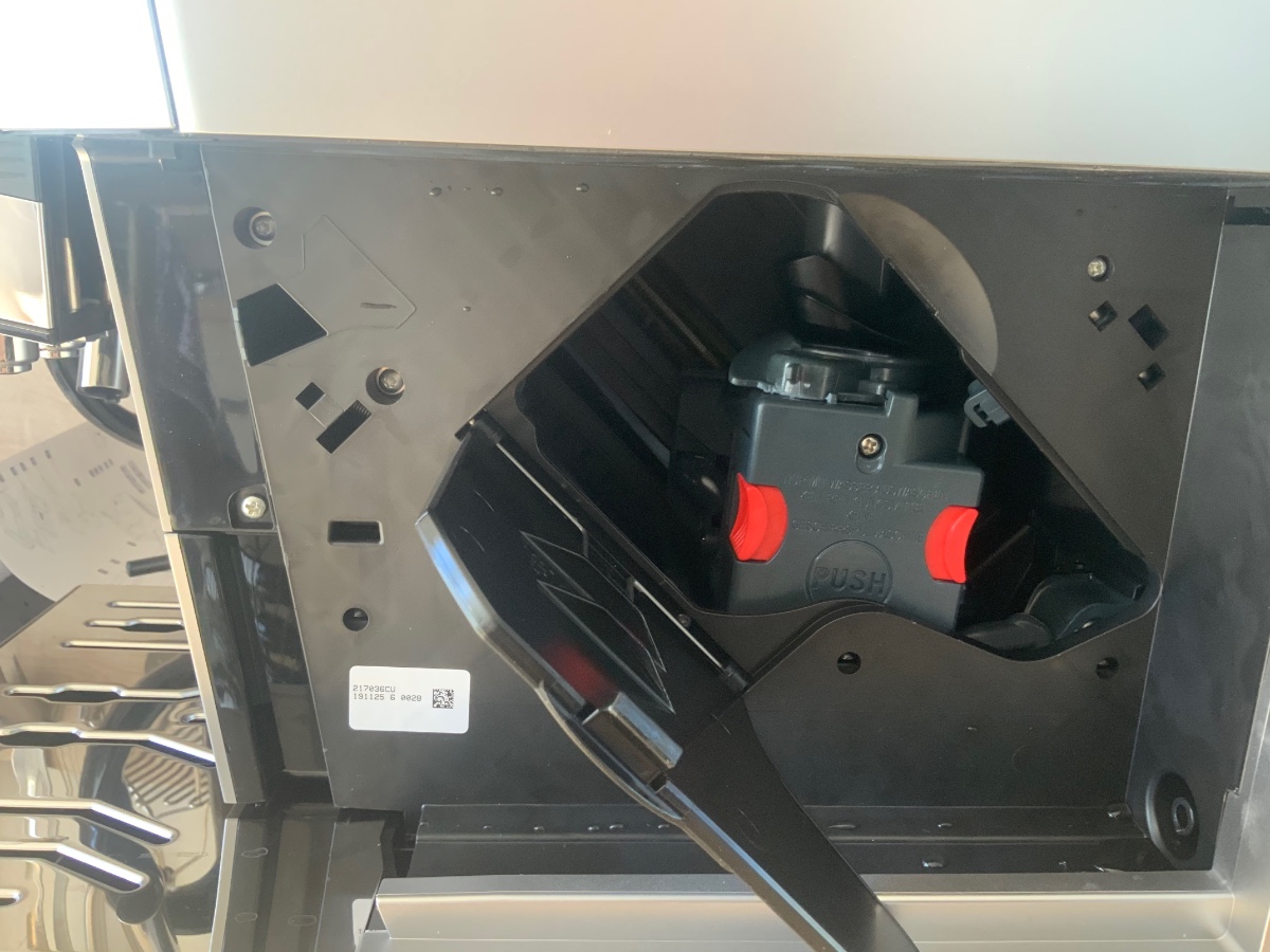

    Hallo Zusammen, bei der Inbetriebnahme der DeLonghi ECAM556.75 ist ein allgemeiner Fehler aufgetaucht.
    Die Maschine lässt sich nicht starten und es wird nur die Fehlermeldung angezeigt, „Allgemeiner Fehler/ siehe APP oder Bedineungsanleitung“.
    Die Brüheinheit ist nicht auf Endposition gefahren.
    Gibt es eine Kombination für einen Reset? Ich komme nicht in das Hauptmenü der Maschine.
