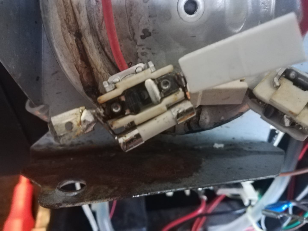

    Die Maschine ist insgesamt etwas verbastelt, wie die kreative "Reparatur" einer Thermosicherung als Anhang belegen mag. Der Verkäufer teilte mir zur der Maschine mit, er kenne sich mit solchen Maschinen gar nicht aus, würde daran auch nicht basteln ... es würde halt das Aufheizen immer länger dauern... nunja... fair ist wohl anders.

  • Heini-22 schrieb:
    Schön, hoffentlich hast du dieses im wahrsten Sinne des Wortes brandgefährliche Thermostat sich getauscht. Wenn die Feuerwehr kommt, ist das nicht lustig.
    ja, nicht nur das. Es fehlte ein Rakkord am defekten Ventil, sodass der Teflonschlauch an einer Metallkante scheuerte, die Anschlüsse an der Dampfheizung waren nicht richtig dicht [habe selten Rost in einer Maschine gesehen]... habe einiges getauscht. Die Sicherung war nur die Spitze.
    :1f628: da kann man nur mit dem Kopf schütteln. Da hat jemand gedacht, dass er eine Ahnung hat.
    Darf ich das Bild verwenden?

    :1f628: da kann man nur mit dem Kopf schütteln. Da hat jemand gedacht, dass er eine Ahnung hat.Darf ich das Bild verwenden?
    nimm auch gerne dies!
    Der Mensch bastelt sonst an Audi-Motoren herum... zum Glück fahr' ich 'nen Skoda. :1f609:
