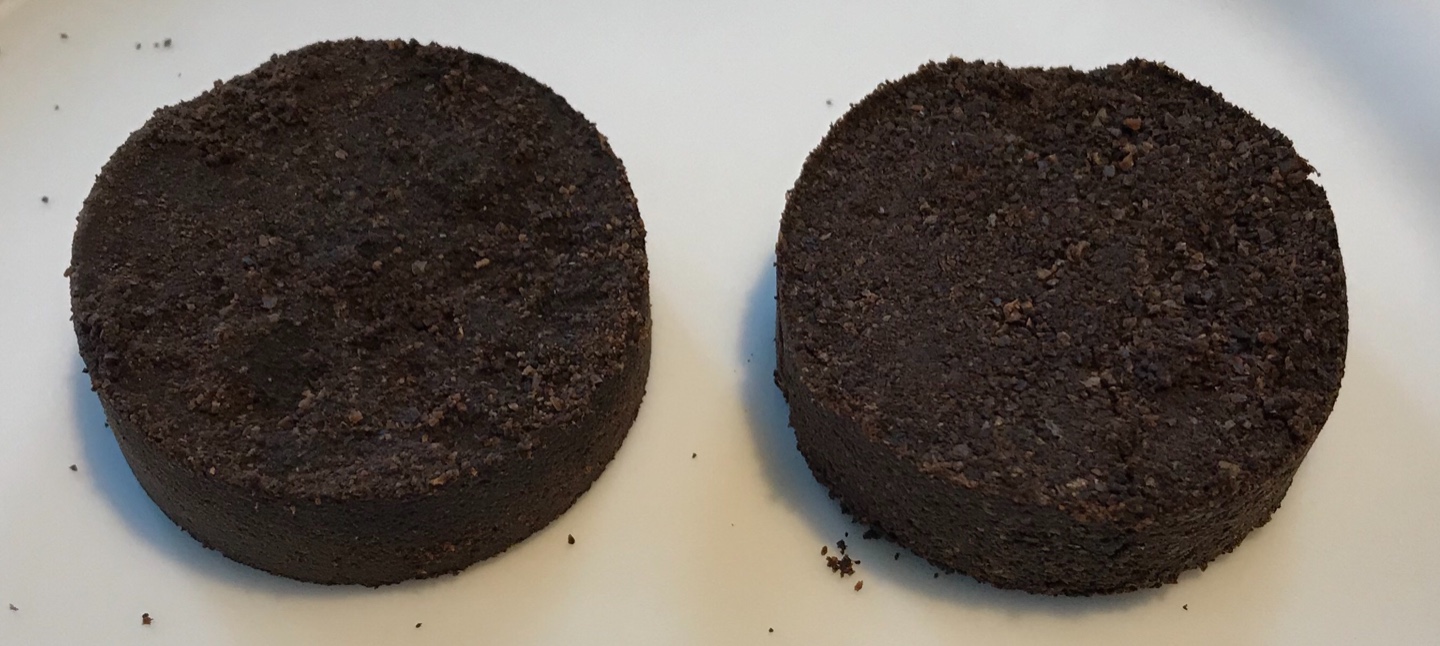

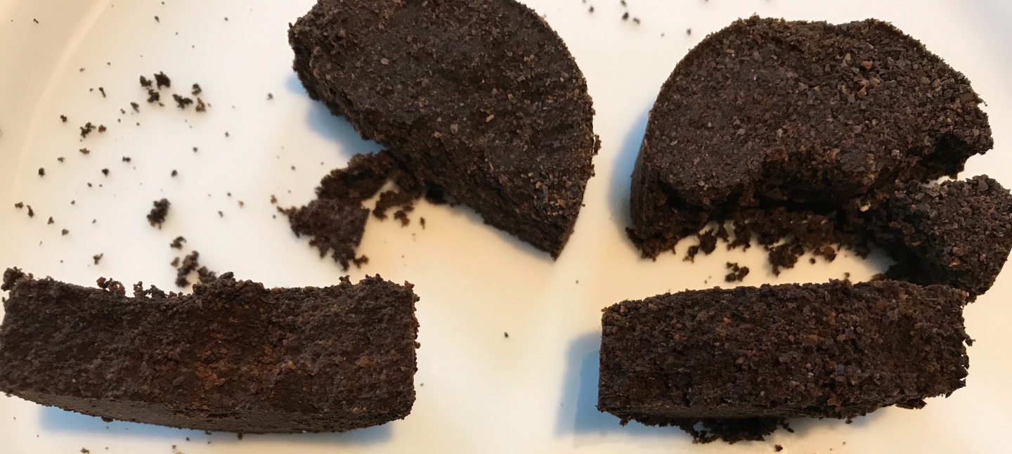

  • Ich habe mir mal aus beiden Maschinen ein “Tab” geholt. Links auf den Bildern der Tab aus der ECAM, rechts aus der ESAM.
    Eine signifikanten Unterschied kann ich als komplett unerfahrener “Kaffeesatzleser” auch mit einer Lupe nicht erkennen. Auch die Dicken und Anmutung sind doch recht gleich. Geschmacklich liegen aber zwischen den zugehörigen Kaffees Welten.
    Beim Wiegen der Tabs ist mir aufgefallen, dass der Tab aus der ECAM ca. 21g wiegt, der Tab aus der ESAM nur ca. 18g.

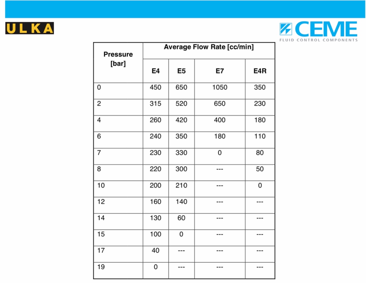

    Bei der ESAM werkelt gerade meine (neue) Ersatzpumpe mit Membranregler statt der EP5 - die Zubereitungszeit in der ESAM hat sich dadurch nicht verändert - nur das Geräusch.
    Wenn ich auf das Datenblatt der EP5 schaue, findet man dort die druckabhängigen Fördermengen der Pumpe. Ich habe keine Ahnung, ob man die Menge Kaffee pro Minute in einen “Gegendruck” im System umrechnen darf. Bei der ECAM kommen jetzt ca. 100ml/min, bei der ESAM entsprechend ca. 200 ml/min. Das würde die Pumpe bei ca. 13 bar Gegendruck bzw. 10 bar Gegendruck fördern.

  • Der linke Puck ist feiner gemahlen. Also mal 1-2 Raster gröber stellen.
