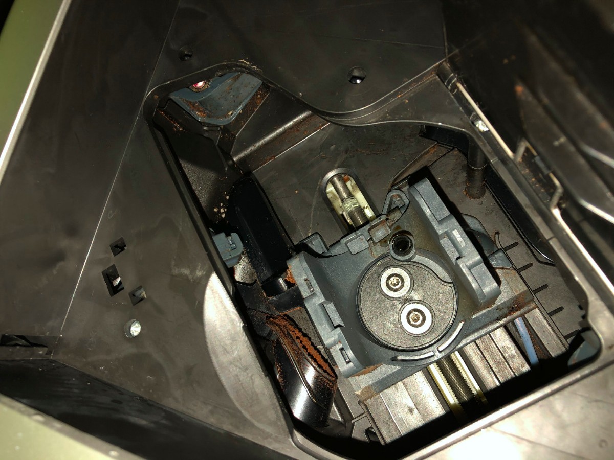

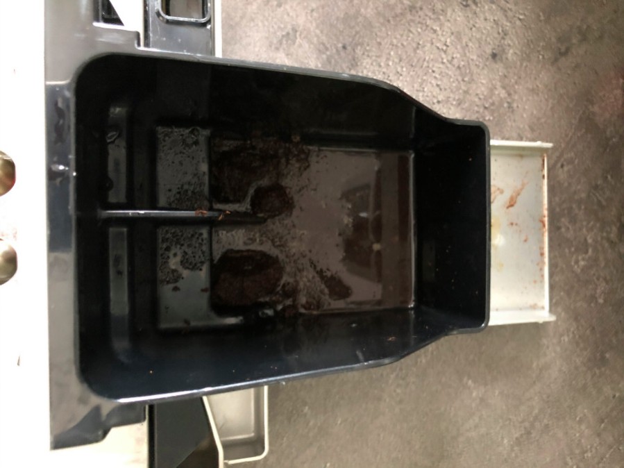

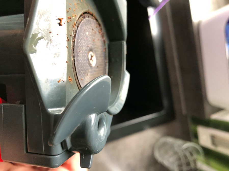

    ich habe eine DeLonghi ECAM 23.466 Cappuccino (glaube ich zumindest)
    Ich habe vor ein paar Tagen die Brüheinheit (in welcher der gemahlene Kaffeeverarbeitet wird) gereinigt. Dazu habe ich das Werk zerlegt, gereinigt undwieder zusammengesetzt. Ich bin sicherlich nicht unbegabt und bin mir somit sicher, dass ich das alles auch korrekt durchgeführt habe aber seit heute fällt mir auf, dass der Kaffeesatzbehälter nach jedem einzelnen Kaffeebezug Wasser dabei hat. Vorher waren die Kaffeereste immer sehr trocken.
    Habe ich da wohl einen Fehler gemacht oder kann es auch andere Ursachen haben? Ich habe die Maschine vorhin mal zerlegt um zu sehen, ob irgendwo ersichtlich Wasser heraustropft oder spritzt aber ich konnte nichts feststellen? Ich habe schon öfter Kleinigkeiten an der Maschine repariert aber jetzt bin ich hilflos... Kann mir einer helfen bzw. Tipps geben?
    P.S. mir scheint auch, dass ein kleines Häufchen Kaffee ebenfalls liegenbleibt auf der Tropfschale

    • 8. Juni 2020 um 16:13
    Das mit dem Kaffee auf der Tropfschale ist normal, da sammelt sich bei meiner in ein paar Tagen auch immer etwas an.
    Das mit dem Wasser kann eher nicht mit dem Mahlwerk zusdammenhängen.
    Vielleicht mal zuerst die Antriebsspindel der Brühgruppe schmieren.
    Hast du denn die Dichtungen auch im oberen Brühkolben erneuert?
    Sollte man dann schon direkt mitmachen. Oder direkt einen neuen oberen Brühkolben einbaue.
    Gelegentlich liest man schonmal von Haarrissen in dem weissen Kunststoffteil.

    Zitat von Limo
    Meinst du die beiden Dichtungen an dem Kolben selbst?
    Scheinbar hast du nur die (rausnehmbare) Brühgruppe gereinigt.
    Ja, auch da sollten die Dichtungen mal gewechselt und auch geschmiert werden (Silikonfett, lebensmitteltauglich).
    Es gibt da noch den oberen Brühkolben, gegen diesen fährt die Brühgruppe zum Pressen des Pulvers mit anschliessender Kaffeezubereitung.
    Auf deinem Bild "innen" siehst du diese Gewindespindel hinter dem Brühgruppenschlitten.

    Dann könnte es sein dass dein oberer Brühlkolben vielleicht einen Haarriss hat. Oder auch die Brühgruppe.

    Also. Habe alles zerlegt. Kein Riss. Nur dreckig. Soll ich alle Dichtungen wechseln?
